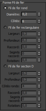

Groupe Forme Fil de fer
Fournit trois types de coupes de fil de fer pour le ressort : circulaire, rectangulaire ou en forme de D. Chaque type dispose de son propre jeu de paramètres.
Fil de fer rond
Définit un fil de fer rond pour le câble.
  • DiamètreDiamètre du fil de fer.
  • CôtésNombre de côtés constituant la coupe.
Fil de fer rectangulaire
Spécifie un fil de fer rectangulaire.
  • LargeurDéfinit la largeur de la coupe.
  • ProfondeurDéfinit la profondeur de la coupe.
  • RaccordLorsqu'elle est combinée avec l'option Segmts raccord (ci-dessous), cette option vous permet de raccorder (arrondir) les coins de la coupe.
  • Segmts raccordDéfinit le nombre de segments du raccord.
  • RotationFait pivoter l'angle de la coupe sur toute la longueur du ressort.
Fil de fer section D
Spécifie un fil de fer en forme de D.
  • Côtés rondsDéfinit le nombre de segments constituant le côté rond du fil de fer en forme de D.
