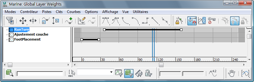

  1. Dans le panneau déroulant Gestionnaire de couches (CAT), cliquez sur (Feuille d'expo: intervalles de couches). Les couches sont affichées sous forme de pistes individuelles.
    Vue Intervalles
  2. Les intervalles des couches peuvent ensuite être aplatis, étirés ou déplacés comme d'habitude dans 3ds Max. Ils peuvent également être inversés.

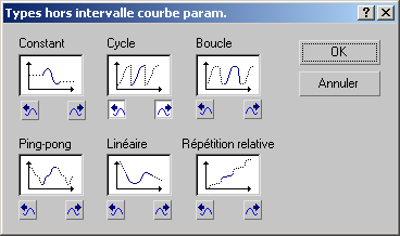

Définition des options de boucle d'une couche
Pour accéder aux options de boucle de cette couche, cliquez sur le bouton Types hors intervalle courbe param.
Il se peut que vous souhaitiez reproduire l'animation d'une couche. Il peut s'agir d'une action simple comme un mouvement de respiration sur la cage thoracique, ou un cycle de marche. Vous pouvez utiliser la vue Intervalles pour définir les options de boucle de l'intégralité de la couche.
N'oubliez pas que chaque contrôleur de l'ossature effectue une boucle distincte. Pour cette raison, pour que l'intégralité de la couche réalise boucle, vous pouvez définir l'intervalle de temps de la couche manuellement (voir ci-dessous).

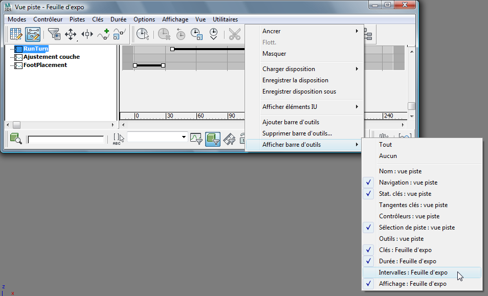

Pour utiliser les intervalles de position sur une couche d'animation :
  1. En mode Feuille d'expo, cliquez avec le bouton droit sur la zone de la barre d'outils de la vue Piste.
  2. Dans le menu, choisissez l'option Afficher barre d'outils Intervalles : Feuille d'expo.
    3ds Max ouvre la barre d'outils Intervalles.
  3. Cliquez sur (Positionner intervalles).
  4. Modifiez l'Intervalle de couches comme d'habitude.
