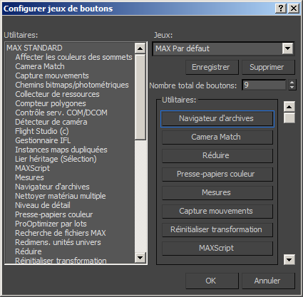

Boîte de dialogue Configurer jeux de boutons
Cette boîte de dialogue permet de créer des jeux de boutons personnalisés pour le groupe de fonctions Utilitaires. Une fois créés, ces jeux d'utilitaires sont disponibles à partir du bouton Jeux du groupe de fonctions Utilitaires.

Pour personnaliser le jeu de boutons en cours :
  1. Utilisez Nombre boutons pour indiquer le nombre de boutons du jeu.
  2. Attribuez des boutons en faisant glisser le nom des utilitaires de la liste Utilitaires vers les boutons de la zone Utilitaires.
  3. Effacez les boutons en les faisant glisser vers la liste Utilitaires située à gauche.
  4. Cliquez sur OK.
    3ds Max met à jour le panneau déroulant Utilitaires. Vous pouvez personnaliser le jeu de boutons sans l'enregistrer, mais si vous enregistrez un nouveau jeu sous un nouveau nom, vous pourrez l'utiliser ultérieurement.
    Conseil : ne modifiez pas le jeu de boutons Par défaut. Il est préférable d'en créer un nouveau.
Pour créer un nouveau jeu de boutons :
  1. Procédez comme indiqué à la rubrique précédente.
  2. Entrez le nom du nouveau jeu de boutons dans la zone d'édition Jeux.
  3. Cliquez sur Enregistrer.

Liste Utilitaires
Répertorie tous les utilitaires actuellement disponibles dans 3ds Max. Cette liste est organisée en un certain nombre de catégories, notamment MAX STANDARD, Infos canal, NURBS, etc. Pour ajouter un utilitaire au jeu de boutons courant, faites glisser le nom d'un utilitaire de la liste vers la zone Utilitaires.
Zone d'édition et liste déroulante Jeux
Permettent de choisir le jeu de boutons à modifier. Par défaut, il y a un seul jeu de boutons appelé MAX Par défaut.
Conseil : Ne modifiez pas le jeu de boutons Par défaut. Créez de nouveaux jeux au fur et à mesure des besoins.
Enregistrer
Permet d'enregistrer le jeu de boutons en cours.
Supprimer
Supprime le jeu de boutons en cours.
Avertissement : Vous ne pouvez pas annuler la suppression d'un jeu de boutons.
Nombre boutons
Permet de définir le nombre de boutons du jeu. Un jeu de boutons peut contenir au maximum 32 boutons.
Zone Utilitaires
Cette zone affiche un aperçu du jeu de boutons dans le panneau déroulant Utilitaires. Une barre de défilement située à droite affiche les boutons supplémentaires lorsque le jeu contient plus de huit boutons.
Pour changer un bouton, faites glisser le nom d'un utilitaire de la liste Utilitaires vers un bouton de cette zone.
