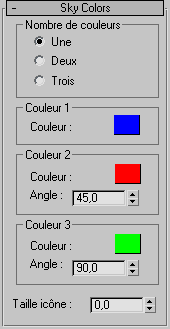

Permet de définir un arrière-plan coloré pour représenter le ciel de l'univers, à l'aide d'un dégradé comprenant jusqu'à trois couleurs. Le ciel est une sphère infinie qui englobe les objets de la scène.
Indique si le ciel doit être uni ou constitué d'un dégradé de deux ou trois couleurs.
Permettent de sélectionner des couleurs dans le Sélecteur de couleurs. La couleur 1 est la couleur de base.
