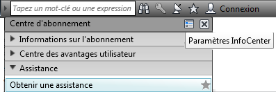

Paramètres InfoCenter
Si vous disposez du centre d'abonnement et du centre de communication, vous pouvez personnaliser les paramètres, tels que le comportement des notifications, les sources RSS et les canaux Autodesk dans la boîte de dialogue Paramètres InfoCenter. Pour ouvrir cette boîte de dialogue, cliquez sur le bouton Paramètres InfoCenter en haut du menu Centre d'abonnement, Centre de communication ou Favoris.
