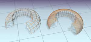

Gauche : la section Quart de rond est définie sur zéro pas.
Droite : la même section, sur la droite, est définie sur quatre pas.

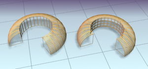

Gauche : l'option Optimiser est activée pour le balayage à gauche.
Droite : l'option Optimiser est désactivée pour le balayage à droite.
