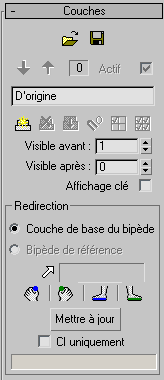

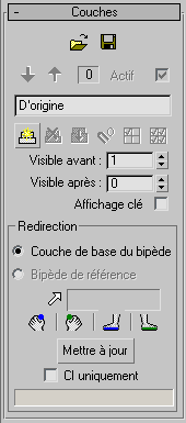

Les commandes du panneau déroulant Couches vous permettent d'ajouter des couches d'animation au-dessus de l'animation d'origine du bipède. Vous pouvez ainsi modifier l'ensemble de l'animation du personnage.
Vous pouvez par exemple ajouter une couche à un cycle de course et faire pivoter la colonne vers l'avant sur n'importe quelle image. Votre personnage court alors en position penchée vers l'avant. L'animation d'origine reste intacte. Vous pouvez la visualiser en basculant vers la couche d'origine. Vous pouvez afficher chaque couche ou l'ensemble des couches de l'animation. Les couches se comportent comme une animation libre. Le bipède peut adopter n'importe quelle position.
Les couches permettent d'ajuster facilement les données de capture de mouvements brutes qui contiennent des clés à chaque image. Ajoutez une couche et associez des images clés au bipède. La couche originale s'affiche sous forme d'un squelette rouge.
Vous pouvez conserver les contrainte CI d'un bipède d'une couche à l'autre en reciblant ses mains et ses pieds vers la couche d'origine. Cela vous garantit que les membres du corps du bipède soumis à cette contrainte sont respectées et verrouillées, ce qui les empêche de bouger lorsque vous modifiez l'animation des couches supérieures.
Vous pouvez également choisir de recibler un bipède en en utilisant un autre en guise de référence. Ceci est utile lorsque vous avez besoin de faire correspondre avec une grande précision le placement des mains et des pieds de deux bipèdes animés aux corps de proportions différentes.
Vous pouvez enregistrer une animation contenant des contraintes respectées d'une couche à l'autre dans un fichier BIP. Toutefois, si l'animation à couches est liée à un autre bipède qui lui sert de référence, ce lien n'est pas sauvegardé avec l'animation.

Vous pouvez charger et enregistrer des couches individuelles de bipède en tant que fichiers .bip.
Les objets et les contrôleurs de liste de 3ds Max sont chargés uniquement sur la couche de base (0). Lorsque vous chargez dans une couche supérieure, les pistes séparées sont supprimées et la clé CI est supprimée pour tous les membres.
Si l'option Recibler est active pour un membre, les clés du membre sont supprimées. Une fois que vous avez chargé une couche, le reciblage ne se fait pas automatiquement: vous devez cliquer sur le bouton Mettre à jour une fois la couche chargée.
Les objets 3ds Max sont enregistrés uniquement sur la couche de base (0).
Positionnez le bipède pour créer des clés dans une couche.
Tous les numéros de couche supérieurs à celui de la couche supprimée sont décrémentés d'un point.
Par exemple, si la couche 3 est la couche actuelle et si la couche 2 est inactive, la réduction de la couche 3 déplace ses données d'animation dans la couche 1 et supprime la couche 3.
Utilisez cette option dans les couches supérieures pour rétablir l'animation d'origine de la partie du bipède sélectionnée. Par exemple, si une couche comporte une clé de posture qui fait pencher le personnage en avant à l'image 2 et si vous voulez rétablir la position d'origine du bipède à l'image 50, sélectionnez un objet formant une colonne et utilisez l'option Accrochage et définition de clés à l'image 50. Le personnage sera interpolé de sa position vers l'avant à sa position d'origine entre les images 2 et 50.
L'animation jouée est une composition de toutes les couches.
Les outils de cette zone vous permettent d'animer un bipède d'une couche à l'autre, tout en maintenant les contraintes CI de la couche de base. Vous pouvez aussi choisir d'utiliser un bipède différent dans votre scène afin de l'utiliser comme référence pour les mains et les pieds reciblés de votre bipède.
