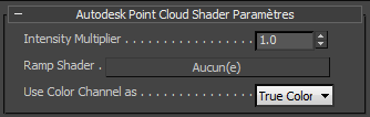

L'ombrage nuage de points Autodesk permet d'utiliser des matériaux autres que le matériau nuage de points Autodesk par défaut avec le type d'objet nuage de points.
Remarque : Les ombrages mental ray apparaissent dans le navigateur uniquement si le rendu actif les prend en charge.
Généralement, vous utilisez cette texture lors de l'activation d'un objet nuage de points pour répondre à l'éclairage de la scène. Pour savoir comment procéder, suivez cette procédure.
Interface
Panneau déroulant Intensité des couleurs
- Intensifier multiplicateur
- Définit la luminosité globale de l'objet nuage de points. Une valeur faible produit une surface plus sombre, tandis qu'une valeur élevée produit une surface plus lumineuse. Valeur par défaut : 1,0.
Remarque : L'effet de ce paramètre s'affiche uniquement dans la sortie de rendu, mais pas dans les fenêtres.
- Ombrage de la rampe
- Spécifie la texture à utiliser avec les options d'affichage du type de rampe, telles que Rampe Elévation. Il s'agit généralement d'une texture Rampe dégradé.
Pour obtenir de meilleurs résultats, copiez la texture sous forme d'instance depuis le groupe Canal de couleur de l'objet nuage de points vers ce contrôle.
- Utiliser le canal de couleur comme
- Méthode de coloration des données de nuage de points dans les fenêtres et la sortie de rendu. Pour obtenir de meilleurs résultats, utilisez le même paramètre que pour le groupe Canal de couleur de l'objet nuage de points. Pour plus d'informations, reportez-vous à la rubrique Canal de couleur.
