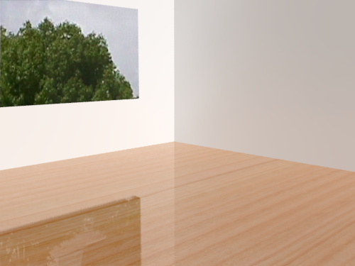

L'élimination de débordements de couleur dans la scène constitue un autre avantage de la fonction Remplacement couleur/Sélectionneur type de rayon.
Le grain du bois sur le sol entraîne un débordement de la couleur du sol sur les murs, notamment sur la droite de la scène.

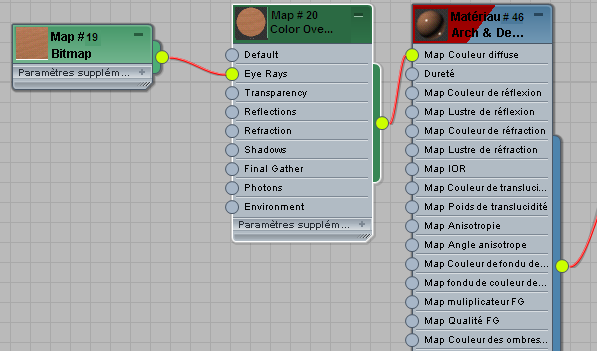

La solution consiste à utiliser la fonction Remplacement couleur/Sélectionneur type de rayon et à relier la map diffuse de sorte qu'elle n'affecte que les rayons primaires.
Remplacement couleur/Sélectionneur type de rayon limite l'effet d'un bitmap au rayons primaires uniquement.
Lorsque le bitmap affecte uniquement les rayons primaires, le débordement de couleur n'apparaît plus.

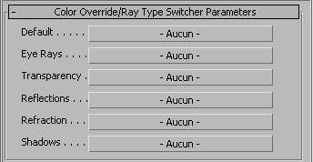

Commutateur Remplacement couleur/type de rayon
Valeur par défaut
Définit l'ombrage par défaut : si un autre type de rayon ne dispose pas d'un ombrage explicitement spécifié, cet ombrage est utilisé par défaut.
Rayons primaires
Définit l'ombrage à utiliser pour les rayons primaires.
Transparence
Définit l'ombrage à utiliser pour la transparence.
max.
Définit l'ombrage à utiliser pour les réflexions.
Réfraction
Définit l'ombrage à utiliser pour la réfraction.
Ombres
Définit l'ombrage à utiliser pour les ombres.

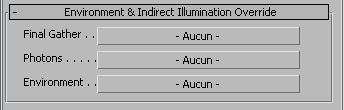

Panneau déroulant Remplacement Environnement et Illumination indirecte.
Final gathering
Définit l'ombrage à utiliser pour le regroupement final.
Photons
Définit l'ombrage à utiliser pour les photons.
Environnement
Définit l'ombrage à utiliser pour l'environnement. Il diffère de l'ombrage des rayons primaires : il est utilisé pour les rayons secondaires, sauf lorsque ces derniers possèdent déjà un ombrage qui leur est spécialement affecté.
