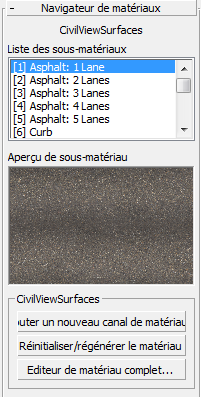

Panneau déroulant Navigateur de matériaux
Fournit un aperçu des matériaux Civil View chargés dans la scène courante.
[nom du matériau]
Affiche le nom du matériau sélectionné.
Liste des sous-matériaux
Affiche tous les canaux de matériaux dans le matériau sélectionné.
Aperçu de sous-matériau
Affiche un aperçu du sous-matériau mis en surbrillance.
[nom du matériau] Zone Matériau
Ajouter un nouveau canal de matériau
Cliquez pour choisir un bitmap pour un nouveau canal de matériau. Civil View copie le bitmap dans le dossier pertinent dans un Kit de ressources Civil View, puis charge la map dans l'échantillon de couleur diffuse du nouveau canal de matériau.
Ce bouton est disponible pour les matériaux Civil View suivants :
Civil View gère automatiquement le contenu des autres types de matériaux Civil View.
Réinitialiser/régénérer le matériau
Rétablit l'état par défaut du matériau Civil View. Les modifications que vous avez apportées à ce matériau sont perdues.
Editeur de matériaux complet
Cliquez pour ouvrir l'Editeur de matériaux complet 3ds Max Design afin de réaliser des tâches d'édition de matériaux plus complexes.
