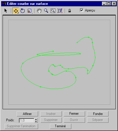

Boîte de dialogue Editer courbe sur surface (NURBS)
Avec cette boîte de dialogue, l'édition de courbes sur des surfaces s'effectue de la même manière que l'édition de courbes régulières dans une fenêtre. La partie principale de la boîte de dialogue présente une vue bi-dimensionnelle de la surface. Les commandes proposent les principales fonctions d'édition de courbes.

Image d'une courbe sur surface
Au-dessous de la barre d'outils se trouve une image 2D de la courbe. Cette image montre les points ou les CV de la courbe, ce qui vous permet de l'éditer comme les sous-objets dans les fenêtres.
Si vous cliquez avec le bouton droit de la souris à l'intérieur de l'image, le menu déroulant vous permet de basculer entre les options de sélection, de déplacement, de rotation et d'échelle, sans passer par la barre d'outils.
