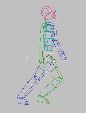

Centre de gravité déplacé derrière le bipède en mode élastique

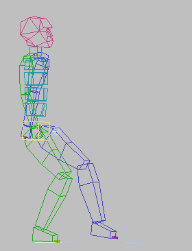

Centre de gravité déplacé devant le bipède en mode élastique

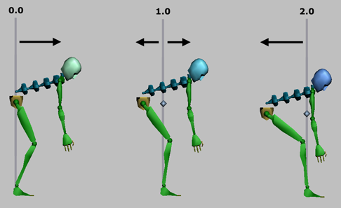

Résultats lorsque le facteur d'équilibre a la valeur 0,0, 1,0 et 2,0 avant que la colonne ne soit animée pour permettre au bipède de se pencher.
Le paramètre Facteur d'équilibre peut pendre une valeur comprise entre 0 et 2 :
- Lorsque la valeur du paramètre Facteur d'équilibre est égale à 1 (valeur par défaut) et que vous faites pivoter la colonne vers l'avant, les hanches et la tête s'écartent pareillement de leur axe vertical d'origine afin de compenser le déplacement du poids. Cette valeur convient lorsque le bipède est debout et se penche en avant.
- Lorsque la valeur du paramètre Facteur d'équilibre est égale à 0 et que vous faites pivoter la colonne vers l'avant, le centre de gravité conserve son axe vertical d'origine et la tête bascule vers l'avant. Aucun mouvement des hanches ne compense le déplacement du poids du corps. Ce paramétrage convient pour animer un bipède assis qui se penche en avant ; il empêche en effet ses hanches de se décaler vers l'arrière. Il convient également pour les personnages qui possèdent une queue ; la queue ajoute du poids à l'arrière du bipède et il est donc inutile de décaler les hanches vers l'arrière pour compenser le déplacement du poids du corps lorsque le personnage se penche.
- Lorsque la valeur du paramètre Facteur d'équilibre est égale à 2 et que vous faites pivoter la colonne vers l'avant, la tête conserve son axe vertical d'origine, tandis que le centre de gravité bascule vers l'arrière. Les hanches compensent fortement le déplacement du poids du corps. Ce paramétrage peut s'avérer utile pour les mouvements violents ou acrobatiques.
