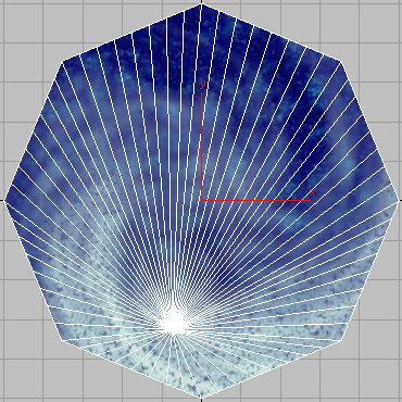

Modèle d'origine
Sommets : 557

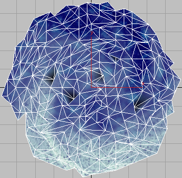

Croquer les bords
ProOptimizer optimise l'objet sans tenir compte du fait que les arêtes et les faces font ou non partie des bordures.
Option Croquer les bordures active
Sommet % = 50,0
Sommets = 278
Les faces sont réduites mais les bordures d'objet ne sont pas conservées.

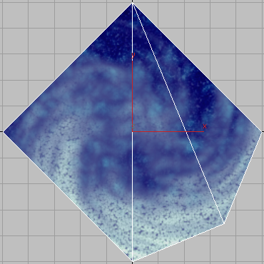

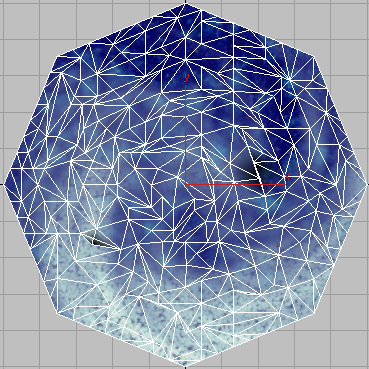

Protéger les bords
(valeur par défaut) ProOptimizer protège les faces dont les arêtes font partie de la bordure de l'objet. Toutefois, un niveau d'optimisation élevé peut entraîner la suppression des faces de bordure. Si vous optimisez plusieurs objets connectés, certains risquent de présenter des écarts entre eux.
Option Protéger les bordures active
Sommet % = 50,0
Sommets : 557
Les bordures sont conservées.
Sommet % = 1.0
Sommets : 5
La réduction des valeurs Sommet % ou Nombre de sommets peut altérer les bordures.
