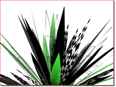

Plusieurs matériaux appliqués de manière aléatoire aux feuilles de la plante

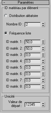

Puisque, par défaut, Nombre ID est égal à 2, certaines sphères se voient attribuer le sous-matériau 1, les autres recevant le sous-matériau 2.
Valeur de départ. Les trois premiers matériaux sont désormais affectés aux sphères de manière aléatoire, bien qu'avec certaines valeurs de départ il ne soit possible de voir que deux couleurs différentes.
Les deux options proposées dans cette zone permettent de créer une distribution véritablement aléatoire des ID matériau ou de diviser les affectations entre les matériaux (jusqu'à huit) selon des pourcentages définis par vos soins.
Par exemple, si vous définissez les valeurs d'ID de matériau suivantes : ID 1 à 40, ID 2 à 35 et ID 3 à 60, l'ID matériau 1 sera affecté à environ 40 pour cent des éléments, l'ID 2 à 35 pour cent des éléments et l'ID 3 à 25 pour cent (100 - [40+35]). Tous les pourcentages suivants (définis pour les ID de matériau 4 à 8) sont ignorés.
Définit la valeur de départ pour l'affectation aléatoire (pseudo affectation) des identificateurs de matériaux. Vous ne pouvez pas animer ce paramètre.
