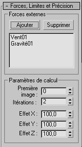

Panneau déroulant Forces, Limites et Précision
Zone Forces externes
- Ajouter
- Cliquez sur ce bouton, puis sélectionnez au moins une déformation spatiale dans la catégorie Forces qui aura un effet sur le mouvement de l'objet. Pour terminer d'ajouter des déformations spatiales, cliquez de nouveau sur Ajouter, cliquez avec le bouton droit de la souris dans une fenêtre ou appuyez sur
- Supprimer
- Supprime de la liste les déformations spatiales mises en surbrillance.
- [Liste]
- Répertorie toutes les déformations spatiales par nom.
Zone Paramètres de calcul
- Première Image
- Image à laquelle le contrôleur Ressort commence à faire effet. Valeur par défaut : 0.
- Itérations
- Précision de l'application du contrôleur. Si vous obtenez des résultats inattendus, essayez d'augmenter la valeur de ce paramètre. Valeur par défaut = 2. Intervalle = de 0 à 4.
- Effet X/Y/Z
- Ces paramètres vous permettent de contrôler le pourcentage de l'effet sur les différents axes universels. Valeur par défaut = 100.0. Intervalle = de 0 à 1000.0.
