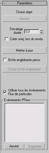

Cliquez sur ce bouton, puis sélectionnez l'objet devant être transformé en instance par l'objet Maillage. Le nom de l'objet transformé en instance apparaît ensuite sur le bouton.
Nombre d'images précédant ou suivant le système de particules d'origine exécuté par le système de particules de l'objet Maillage. Valeur par défaut : 0.
Lorsque cette option est activée, les particules de l'objet Maillage n’apparaissent pas dans les fenêtres, mais uniquement lorsque vous effectuez un rendu de la scène. Cette option est désactivée par défaut.
Utilisez cette option pour réduire le volume des calculs requis pour l'affichage de la fenêtre.
Lorsque vous avez édité les paramètres du système de particules d'origine ou changé le paramètre Décalage durée, cliquez sur ce bouton pour visualiser les modifications dans le système Maillage.
Lorsque cette option est activée, l'objet Maillage remplace la boîte englobante dynamique dérivée du système de particules et du modificateur par une boîte englobante choisie par l'utilisateur.
Cliquez sur ce bouton, puis sélectionnez un objet pour spécifier un objet boîte englobante personnalisée.
La boîte englobante personnalisée apparaît dans un format filaire orange lorsque le modificateur est sélectionné dans la pile.
Affiche les coordonnées des coins opposés de la boîte englobante personnalisée.
Lorsque cete option est activée et si vous avez appliqué Maillage à un système Flux de particules, Maillage crée automatiquement des objets de maillage pour chaque événement du système.
Pour n'utiliser que certains événements, désactivez cette option et indiquez les événements à utiliser avec la zone de contrôles Evénements PFlow (voir ci-après).
Lorsque l'objet Maillage est appliqué à un système Particle Flow, utilisez ces options afin de créer des maillages pour des événements spécifiques du système. L'option Maillage ne crée pas de maillage pour les événements restants.
Affiche tous les événements Flux de particules actuellement affectés par l'option Maillage.
Vous permet de spécifier les événements Flux de particules qui seront affectés par l'option Maillage.
Lorsque l'objet Maillage est appliqué à un système Particle Flow, si vous cliquez sur Ajouter, la boîte de dialogue Ajouter événements PF s'ouvre, répertoriant tous les événements du système. Sélectionnez les événements à ajouter et cliquez sur OK. Les événements apparaissent maintenant dans la liste.
Supprime des événements sélectionnés de la liste.
