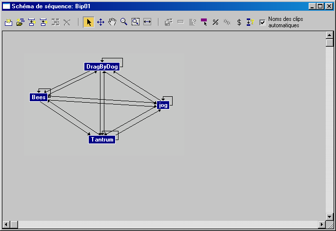

La fenêtre Schéma de séquence apparaît alors à l'écran.
3ds Max ouvre une boîte de dialogue Fichier.

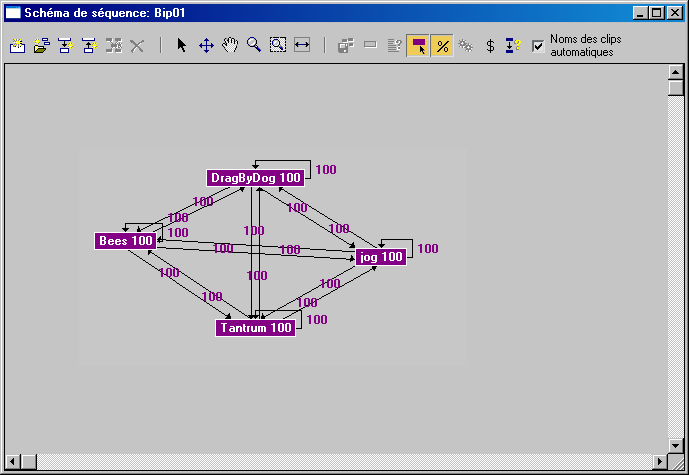

Les clips et les transitions apparaissent dans le schéma de séquence. Pour chaque transition apparaît la valeur de " pondération " (par défaut, la valeur 100).
3ds Max ouvre la boîte de dialogue Editeur de transitions.
Ce clip devient pourpre et est affecté d'un poids de 100. Le clip sélectionné sera choisi en premier par tous les bipèdes utilisant le script de séquence.

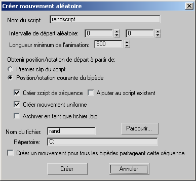

Vous devez spécifier une durée suffisamment longue pour que tous les clips désirés soient inclus dans l'animation.
Un script aléatoire est créé à partir des clips figurant dans le schéma de séquence et le paramètre Longueur minimum de l'animation.

Toutes les transitions qui lient des clips ont un poids de 100, ce qui signifie qu'elles ont toutes la même chance d'être utilisées en premier.
Les clips deviennent tous violets et un poids de 100 leur est affecté. Tous ont la même chance de commencer en premier.
zone Scripts, cliquez sur Vous devez spécifier une durée suffisamment longue pour que tous les clips désirés soient inclus dans l'animation.
3ds Max crée un script aléatoire à partir des clips présents dans le Schéma de séquence. Vous pouvez modifier les pourcentages attribués aux clips et aux transitions dans la boîte de dialogue des clips ou l'éditeur de transitions de façon à augmenter la probabilité d'un clip ou d'une transition d'être utilisé(e).
