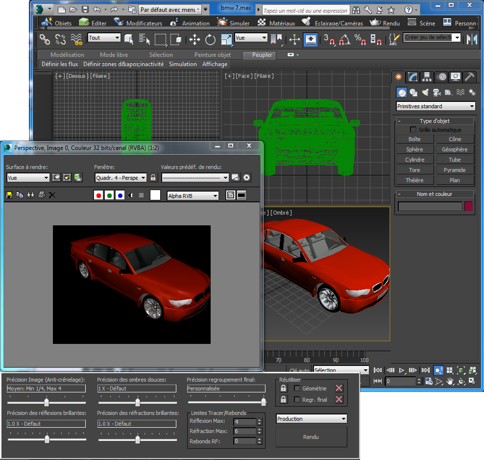

Fenêtre principale 3ds Max, avec une barre d'outils ancrée et disposition des fenêtres affichant plusieurs vues.

Outre la géométrie, les fenêtres peuvent afficher d'autres vues, telles que la vue piste et la vue schématique, qui affichent la structure de la scène et de l'animation. Les fenêtres peuvent être étendues pour afficher d'autres outils tels que le récepteur MAXscript et le navigateur d'archives. Dans le cas des rendus interactifs, la fenêtre peut afficher la fenêtre Rendu interactif.
L’une des fenêtres, indiquée par une bordure blanche, est toujours active. La fenêtre active est celle où les commandes et les autres opérations prennent effet. Il ne peut y avoir qu'une seule fenêtre active à la fois. Si d'autres fenêtres sont visibles, elles ne servent qu'à l'observation ; tant qu'elles ne sont pas désactivées, elles assurent simultanément le suivi des actions de la fenêtre active.

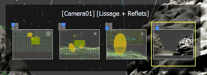

Lorsque les fenêtres ne sont pas agrandies, appuyez sur
(logo Windows ou Démarrer)+
pour passer à la fenêtre active. Lorsqu'une fenêtre est agrandie, appuyez sur
pour afficher les fenêtres disponibles ou sur
pour passer d'une fenêtre à l'autre : lorsque vous relâchez le bouton, la fenêtre choisie est agrandie.
Vignettes d'incrustation qui permettent de changer de fenêtre agrandie
