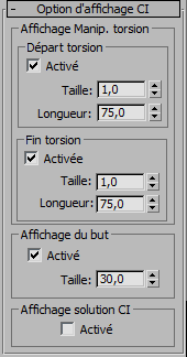

Panneau déroulant Option d'affichage CI
Les options de ce panneau déroulant définissent l'affichage des poignées de torsion et de l'objet de chaîne CI.
Conseil : Pour voir et ajuster les manipulateurs de torsion, activez l'option Sélectionner et manipuler.
Zone Départ torsion
Activé
Active l'affichage de la poignée de torsion de départ. Valeur par défaut : activé.
Taille
Définit la taille de la poignée de torsion de départ. Valeur par défaut : 1,0.
Longueur
Définit la longueur de la poignée de torsion de départ. Par défaut, la valeur est 75,0.
Zone Fin torsion
Activé
Active l'affichage de la poignée de torsion de fin. Valeur par défaut : activé.
Taille
Définit la taille de la poignée de torsion de fin. Valeur par défaut : 1,0.
Longueur
Définit la longueur de la poignée de torsion de fin. Par défaut, la valeur est 75,0.
Zone Affichage du but
Activé
Active l'affichage de l'objectif CI. Valeur par défaut : activé.
Taille
Définit la taille de l'objectif CI. Valeur par défaut = 30,0.
Zone Affichage solution CI
Activé
Active l'affichage de l'objet de chaîne CI. Cette option est désactivée par défaut.
