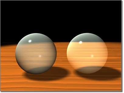

Opacité additive
La sphère de droite utilise l'opacité additive.
L'opacité additive éclaircit les couleurs à l'arrière du matériau en ajoutant les couleurs du matériau aux couleurs de l'arrière-plan. L'opacité additive convient particulièrement aux effets spéciaux, tels que les rayons de lumière ou la fumée. Vous spécifiez l'utilisation de l'opacité additive sur le panneau déroulant Paramètres étendus.
