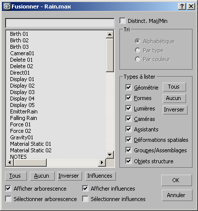

La boîte de dialogue Fusionner vous permet de charger et de enregistrer les influences avec ou sans leurs dépendances. Dans de nombreux cas, les objets doivent être référencés avec leurs influences, mais l'affichage ne vous informe que des relations, il ne vous oblige pas à les référencer de manière externe.
Lorsque vous sélectionnez un élément dans la fenêtre de liste et cliquez sur Influences, les influences de l'objet sont sélectionnées dans la fenêtre de liste. Lorsque vous sélectionnez un élément dans la fenêtre de liste et que l'affichage des influences est activé, les influences de l'objet sont affichées en bleu dans la fenêtre de la liste. Lorsque vous sélectionnez un élément dans la fenêtre de liste et que Sélectionner les influences est activé, les influences de l'objet sont également sélectionnées dans la fenêtre de liste.
Utilisez la boîte de dialogue Fusionner fichier pour ouvrir le fichier de scène à fusionner. Vous obtenez ainsi la boîte de dialogue Fusionner, dont les commandes sont identiques à celles du flotteur de sélection.
