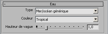

Vous permet de choisir l'échelle et la texture de l'eau.
Lorsque l'option Type est Cours d'eau/rivière générique, Mare/lac générique ou Mer/océan générique, cette liste déroulante vous permet de choisir la couleur de l'eau.
Définit la hauteur des reliefs d'onde sur l'eau, en unités arbitraires. Intervalle : de 0,0 à 5,0. Valeur par défaut : 1,0.
Cette option ne s'affiche pas pour Reflet bassin générique
