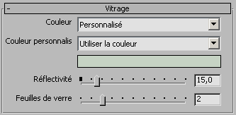

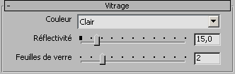

Vous permet de choisir une couleur pour les plaques de verre.
Lorsque l'option Personnalisé est activée, la liste déroulante Couleurs personnalisées vous permet de définir votre propre couleur.
Cliquez sur l'échantillon de couleur pour modifier la couleur.
Cliquez sur le bouton Map (ou utilisez la connexion de noeuds de l'éditeur de matériaux détaillé) pour attribuer une texture au matériau.
Gère la réflectivité des plaques de verre. Intervalle : de 0,0 à 50,0. Valeur par défaut = 10,0.
Définit le nombre de plaques de verre dans un seul objet. Plus le nombre de plaques de verre est élevé, plus la réfraction est importante. Intervalle : de 1 à 6. Valeur par défaut = 2.
