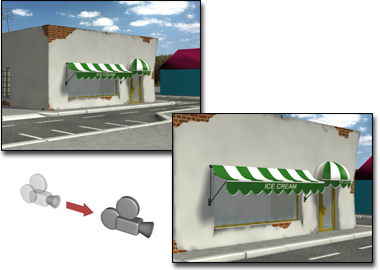

Travelling caméra
Une caméra libre se déplace le long de son axe de profondeur dans la direction vers laquelle pointe son objectif. A l'inverse d'une caméra cible, sa distance cible reste fixe, quelle que soit la distance du travelling.
