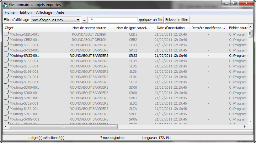

Interface
[options de filtrage]
Vous permet de filtrer la liste afin de vous centrer sur certains objets en particulier. Ceci peut vous aider à gérer des scènes complexes.
- [liste déroulante]
- Sélectionnez le critère de filtrage de la liste :
- Nom d'objet 3ds MaxAffiche uniquement les objets correspondant à tout ou partie d'un masque de nom d'objet 3ds Max Design.
- Par chaîne source/nom d'objetAffiche uniquement les objets correspondant à un masque d'étiquette de chaîne.
- Noms modèle source/coucheRépertorie uniquement les objets qui ont été dérivés d'un modèle source particulier.
- Fichier sourceRépertorie uniquement les objets provenant d'un fichier source particulier.
[chaîne initiale]
- Cliquez pour ouvrir une boîte de dialogue qui vous permet de sélectionner un nom d'objet à utiliser comme chaîne de masque (générique) initiale.
- [masque de chaîne (générique)]
- Permet de limiter le filtre défini à l'aide d'une expression générique. Valeur par défaut = * (Sélectionner tout).
- Appliquer un filtre
- Cliquez pour filtrer la liste des objets.
- Enlever le filtre
- Cliquez pour enlever le filtre actif de la liste d'objets.
- [liste objet]
- Affiche les objets importés.
Les objets figurant dans la liste utilisent des codes de couleur pour indiquer leur état :
- NoirL'objet a été dérivé à partir d'un fichier source qui existe encore et n'a pas été mis à jour depuis que vous avez importé les données dans Civil View.
- GrisLe fichier source a été supprimé ou déplacé, brisant ainsi le lien avec le fichier source. L'option Mettre à jour est désactivée pour cet objet.
Pour réassocier l'objet avec un autre fichier source, cliquez avec le bouton droit sur l'entrée, puis choisissez Changer l'association de fichier source.
Conseil : Le fichier source alternatif peut avoir un format différent du fichier utilisé à l'origine. La seule exigence est que le nouveau fichier source doit contenir la même combinaison de nom d'étiquette de modèle et de chaîne. Par exemple, si un fichier source MX GENIO a été perdu, vous pouvez réassocier les objets affectés à un modèle MX du même projet.
- RougeLe fichier source a été mis à jour depuis que vous avez importé cet objet dans Civil View.
Une entrée rouge suggère que votre visualisation pourrait être en décalage avec les données de génie civil source. La colonne Date de modification du fichier indique la date à laquelle les données source ont été mises à jour.
Remarque : Pour les objets dérivés de données de fichier de modèle MX, la date de dernière modification du modèle source s'affiche à la place de la date de dernière modification de l'entièreté du fichier modèle.
Pour synchroniser le modèle Civil View avec sa source, cliquez avec le bouton droit sur l'entrée et choisissez Mettre à jour.
- [ligne d'état]
- Affiche l'état de la liste d'objets.
Lorsque vous cliquez sur un objet, la ligne d'état indique également le nombre de points de l'objet ainsi que sa longueur.
