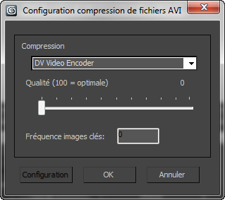

Lorsque vous choisissez AVI comme format de sortie, l'activation du bouton Rendu ou Configuration dans la boîte de dialogue Fichier sortie rendu permet d'accéder à la boîte de dialogue de compression vidéo.
Compresseur
Sélectionnez le codec (compresseur/décompresseur) que vous souhaitez utiliser pour compresser le fichier dans la liste déroulante. Vous avez le choix entre tous les codecs installés sur votre système.
Vous pouvez également effectuer le rendu d'images non compressées, puis compresser l'animation à l'aide d'une application externe. La compression de fichiers vidéo est une question complexe qui présente de nombreux aspects.
Remarque : Lorsque vous utilisez la version 64 bits de 3ds Max, la compression par défaut est DV Video Encoder. La seule résolution de sortie prise en charge par cet encodeur est 720 x 480. Pour utiliser une autre résolution de sortie, définissez le champ Compression sur une autre option.
Qualité de la compression
Disponible seulement pour certains codecs. Si ce paramètre est disponible, utilisez la glissière pour sélectionner la qualité souhaitée. Plus la qualité est élevée, plus la taille du fichier est importante.
Fréquence images clés
Disponible seulement pour certains codecs. Lorsque ce paramètre est disponible, utilisez-le pour sélectionner l'intervalle entre les images clés Delta permettant de comparer une image à une autre et de générer des images intercalées. Un intervalle trop important amoindrit la qualité du fichier AVI.
Configuration
Disponible seulement pour certains codecs. Cliquez sur ce bouton pour voir toutes les options supplémentaires relatives au codec. Ces options varient en fonction de l'éditeur et du codec.
