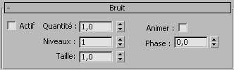

Panneau déroulant Bruit (2D)
Vous pouvez ajouter un bruit aléatoire à l'aspect du matériau. Le bruit applique une fonction de bruit fractal qui perturbe le mapping UV des pixels.
Les motifs de bruit peuvent être très complexes et représentent une méthode polyvalente pour créer des motifs apparemment aléatoires. Ils constituent également un bon moyen de simuler des surfaces trouvées dans la nature, ce qui est caractéristique des images fractales.
Les paramètres relatifs au bruit sont en interaction les uns avec les autres. Une variation infime d'un paramètre peut produire des effets nettement différents.
Remarque : Les paramètres relatifs au bruit ne s'affichent pas dans les fenêtres de visualisation.

Les commandes suivantes, qui s'affichent dans le panneau déroulant Bruit, permettent de paramétrer plusieurs maps 2D :
Actif
Détermine si les paramètres de Bruit ont une incidence sur la map.
Quantité
Détermine la portée de la fonction fractale, exprimée sous forme de pourcentage. Si la quantité correspond à 0, le bruit est nul. Si la quantité est 100, la map est uniquement constituée de bruit. Valeur par défaut : 1,0.
Niveaux
Ou itérations: fréquence d'application de la fonction. L’effet du niveau est étroitement lié à la valeur du champ Amount. Plus la quantité est élevée, plus vous obtenez d'effets lorsque vous augmentez la valeur du champ Niveaux. Intervalle : de 1 à 10. Valeur par défaut : 1.
Taille
Définit l'échelle de la fonction de bruit par rapport à la géométrie. Avec des valeurs très faibles, l'effet de bruit se traduit par un son blanc. Lorsque les valeurs sont élevées, l'échelle peut excéder celle de la forme géométrique, auquel cas l'effet est faible ou inexistant. Intervalle : de 0,001 à 100. Valeur par défaut : 1.
Animer
Détermine si l'animation est active sur l'effet de bruit. Activez ce paramètre si vous avez l'intention d'animer le bruit.
Phase
Détermine la vitesse de l'animation de la fonction du bruit.
