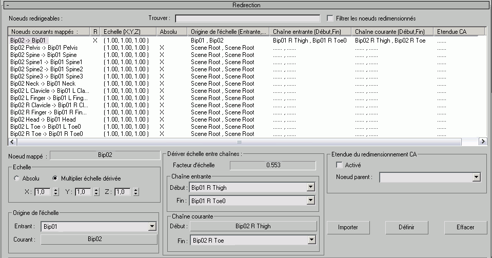

Interface
Recherche
Entrez un nom pour rechercher un objet précis dans la liste Noeuds redirigeables, puis appuyez sur . 3ds Max met en surbrillance les entrées correspondantes dans la liste.
Filtrer les noeuds redimensionnés
Lorsque cette option est activée, la liste Noeuds redirigeables contient uniquement les mappings ayant été reciblés. Lorsqu'elle est désactivée, tous les mappings sont affichés. Cette option est désactivée par défaut.
Liste Noeuds redirigeables
Cette liste récapitule les pistes mappées à l'aide du panneau déroulant Mapper la piste à la piste. Chacun de ces mappings peut être reciblé.
Voici les champs proposés dans cette liste :
  • Noeuds courants mappésaffiche le mapping noeud à noeud, comme dans " ObjetCourant->ObjetEntrant ".
  • Rce champ contient un X pour signaler que le mapping a été reciblé.
  • Echelle (X,Y,Z)indique le facteur d'échelle actuel pour chaque dimension du noeud courant.
  • Absoluce champ contient un X pour signaler que le mapping utilise une mise à l'échelle absolue.
  • Origine de l'échelle (Entrante,Courante)affiche les origines de l'échelle entrante et courante pour ce mapping. Si aucun reciblage n'a eu lieu, ce champ contient la mention " Scène principale , Scène principale ".
  • Chaîne entrante (Début,Fin)si le mapping a été reciblé, ce champ montre la chaîne entrante utilisée pour calculer l'échelle.
  • Chaîne courante (Début,Fin)si le mapping a été reciblé, ce champ montre la chaîne courante utilisée pour calculer l'échelle.
  • Etendue CAsi l'étendue CA d'une piste mappée a été recalculée, ce champ indique le noeud parent utilisé lors du recalcul.
Noeud mappé
Affiche le noeud mappé actuellement en surbrillance. Si plusieurs entrées sont mises en surbrillance dans la liste, ce champ contient la mention " —Multiple— ".
Zone Echelle
  • Absolulorsque vous activez cette option, la mise à l'échelle des mappings en surbrillance est absolue et basée uniquement sur les paramètres XYZ de cette zone.
  • Multiplier échelle dérivée(option par défaut). lorsque vous activez cette option, la mise à l'échelle des mappings sélectionnés est basée à la fois sur les paramètres XYZ de cette zone et sur les calculs de la zone Dériver échelle entre chaînes et de la zone Etendue du redimensionnement CA (le cas échéant).
X/Y/Z
Vous pouvez vous servir de ces champs pour définir le facteur d'échelle des mappings actuellement en surbrillance.
Zone Origine de l'échelle
Entrant
Sélectionnez l'objet entrant à partir duquel vous dérivez l'origine de l'échelle. Cette liste déroulante découle de la liste des noeuds entrants.
Valeurs courantes
Cliquez sur ce bouton pour afficher une boîte de dialogue de sélection et choisir l'objet courant à partir duquel vous dérivez l'origine de l'échelle. La boîte de dialogue répertorie tous les objets actuellement sélectionnés.
En règle générale, vous définissez ces deux paramètres comme noeud racine entrant et noeud racine courant pour lesquels les pistes de mouvements sont déjà mappées.
Zone Dériver échelle entre chaînes
Facteur d'échelle résultant
Affiche le facteur d'échelle dérivé des paramètres Origine de l'échelle et Chaîne entrante/Chaîne courante. Assurez-vous que cette valeur correspond à la différence apparente de proportion entre les objets ou les personnages que vous reciblez.
Chaîne entrante
Ces options permettent de définir la chaîne CI ou CA courante à utiliser pour le calcul du facteur d'échelle.
  • Débutchoisissez le début de la chaîne entrante. Cette liste déroulante découle de la liste des noeuds entrants.
    Lorsque vous reciblez une animation de personnage, l'usage veut que vous choisissiez la partie supérieure de la jambe du personnage entrant (la cuisse, par exemple).
  • Finchoisissez la fin de la chaîne entrante. Cette liste déroulante se limite aux enfants de l'objet Début entrant.
    Lorsque vous reciblez une animation de personnage, l'usage veut que vous choisissiez l'extrémité de la jambe du personnage entrant (l'orteil, par exemple).
Chaîne courante
  • Débutcliquez sur ce bouton pour afficher une boîte de dialogue de sélection et choisir le début de la chaîne courante. La boîte de dialogue répertorie tous les objets actuellement sélectionnés.
    Lorsque vous reciblez une animation de personnage, l'usage veut que vous choisissiez la partie supérieure de la jambe du personnage courant (en utilisant le même côté que pour la chaîne entrante).
  • Finchoisissez la fin de la chaîne courante. Cette liste déroulante se limite aux enfants de l'objet Début courant.
    Lorsque vous reciblez une animation de personnage, l'usage veut que vous choisissiez l'extrémité de la jambe du personnage courant.
Si les jambes d'un personnage sont symétriques, ce qui est généralement le cas, il vous suffit de calculer l'échelle de reciblage pour une jambe et de définir cette valeur pour les deux jambes. Si les jambes d'un personnage ne sont pas symétriques, vous devez calculer les valeurs appropriées pour les deux jambes et utiliser les options de la zone Etendue du redimensionnement CA (décrites ci-dessous).
Zone Etendue du redimensionnement CA
Si le modèle courant utilise la cinématique inverse, 3ds Max connaît l'étendue à recibler, car elle est définie par la solution CI. En revanche, si le modèle courant utilise la cinématique avant, il vous appartient de spécifier l'étendue du reciblage. Par exemple, pour mapper une animation de rotation d'une jambe longue vers une jambe courte avec différentes longueurs de segments, il est nécessaire de recibler le pied de la jambe courte de façon à ce qu'elle touche le sol de la même façon que la jambe longue. Pour indiquer à 3ds Max l'étendue du reciblage pour la chaîne partant du pied, vous devez spécifier le parent de la chaîne désirée (par exemple, la cuisse). En établissant une comparaison entre les deux chaînes, 3ds Max peut ajuster les rotations qui en résultent afin que les pieds ne glissent pas.
Lorsque les membres d'un personnage ne sont pas symétriques, vous pouvez également vous servir de ces options pour que les rotations restent proportionnelles. Commencez par mettre en surbrillance l'enfant actuel (un pied ou un orteil, par exemple) dans la liste Noeuds redirigeables. Cochez la case Activé, puis choisissez dans la liste déroulante le parent supérieur (par exemple, la cuisse) du membre que vous reciblez. Cliquez enfin sur Définir.
Activé
Cochez cette case pour activer l'étendue du redimensionnement. Cette option est désactivée par défaut.
Noeud parent
Choisissez le parent supérieur courant du membre que vous reciblez. Cette liste déroulante se limite aux parents de l'objet courant actuellement en surbrillance.
Importer
Cliquez sur ce bouton pour définir les options des zones Echelle, Dériver échelle entre chaînes et Etendue du redimensionnement CA en fonction du mapping actuellement en surbrillance dans la liste.
Si plusieurs mappings sont sélectionnés, ce bouton récupère le premier mapping en surbrillance dans la liste.
Définir
Cliquez sur ce bouton pour appliquer le facteur d'échelle courant aux mappings actuellement en surbrillance dans la liste.
Effacer
Cliquez sur ce bouton pour effacer les valeurs de reciblage des mappings actuellement en surbrillance dans la liste.
