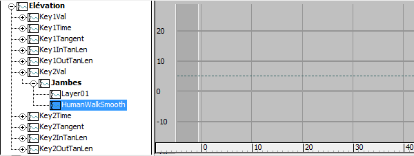

Dans la vue Piste, les données CATMotion sont conservées dans le Parent CAT, dans la couche CATMotion correspondante.
Les contrôleurs réalisent une symétrie parfaite de la hiérarchie de l'éditeur CATMotion. Chaque contrôleur est visible et chaque couche prédéfinie est présente.
La HiérarchieCAT dans la vue Piste de l'ossature standard
Conseil : La méthode la plus simple pour accéder aux paramètres d'animation d'un contrôleur CATMotion spécifique est de cliquer sur le bouton de la vue Piste, sur le groupe de fonctions du contrôleur affiché dans l'éditeur CATMotion.
Pour animer la valeur Elévation Bassin du deuxième noeud :
  1. Dans l'éditeur CATMotion, accédez à PelvisGroup Bassin Elévation.
  2. Cliquez sur (Editeur de courbes (Ouvrir)). La vue Piste s'ouvre et affiche tous les paramètres du contrôleur sélectionné.
  3. Développez ValClé2.
  4. Insérez et modifiez les images clés de l'animation autant que nécessaire.
