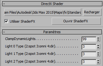

    OffsetColor s'affiche désormais dans l'éditeur de matériaux panneau déroulant Paramètres.
    Attribut OffsetColor dans le panneau déroulant Paramètres
