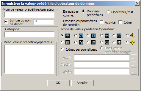

Boîte de dialogue Enregistrer la valeur prédéfinie d'opérateur de données
Cette boîte de dialogue permet d'enregistrer votre opérateur ou test de données comme une valeur prédéfinie ou un opérateur ; dans ce dernier cas, il apparaîtra dans le dépôt de la vue particule lorsque vous aurez quitté et relancé 3ds Max.
Pour un exemple d'utilisation de l'option Exposer les paramètres, reportez-vous au didacticiel de démarrage rapide relatif à la manipulation avancée des données. Une valeur prédéfinie ou un opérateur personnalisé enregistré se présente sous la forme d'un fichier portant l'extension .pfp (Particle Flow Preset) et enregistré dans le dossier [3dsmax root]\plugcfg_In\ParticleFlowDataPresets\. Pour supprimer une valeur prédéfinie ou un opérateur, accédez à ce dossier et supprimez le fichier.
Si vous enregistrez une valeur prédéfinie dans une catégorie déterminée, le logiciel crée un sous-dossier du même nom et y enregistre la valeur prédéfinie. En réorganisant les sous-dossiers du dossier Particle Flow Data Presets, vous pouvez réorganiser les catégories de valeurs prédéfinies.
Interface
Nom de valeur prédéfinie/opérateur
Nom de la valeur prédéfinie ou de l'opérateur dans la boîte de dialogue Sélectionnez la valeur prédéfinie à charger ou dans le dépôt, respectivement.
Suffixe du nom de dépôt
Entrez un ou plusieurs caractères à ajouter au nom du dépôt pour distinguer l'opérateur ou le test personnalisé. Valeur par défaut : *. Cela s'applique uniquement aux valeurs prédéfinies enregistrées comme opérateur/test.
Catégorie
S'applique uniquement à l'enregistrement de valeurs prédéfinies. Lorsque vous indiquez un nom de catégorie, la valeur prédéfinie apparaît dans une branche de ce nom dans la boîte de dialogue Sélectionnez la valeur prédéfinie à charger.
Description de la valeur prédéfinie/de l'opérateur
La description entrée ici s'affiche dans le groupe de fonctions Description, à droite du dépôt.
Enregistrer sous
Indiquez si vous souhaitez enregistrer votre opérateur/test personnalisé comme :
Données prédéfinies
L'opérateur/test sera disponible comme valeur prédéfinie dans la fenêtre de données ainsi que dans la vue particule à l'aide de l'opérateur ou du test Données prédéfinies.
Opérateur/test
L'opérateur/test de données sera disponible dans le dépôt de la vue particule après que vous aurez quitté et relancé 3ds Max.
Conseil : Pour créer une ligne vide dans la description, appuyez sur + ou entrez simplement le nombre d'espaces approprié. Si vous appuyez seulement sur Entrée, les modifications sont validées et la boîte de dialogue se referme.
Exposer les paramètres de contrôle
Un opérateur de données, outre le réseau de sous-opérateurs mis en relation, contient des paramètres qui apparaissent dans le panneau déroulant correspondant de la vue particule, dans la zone Activité opérateur et, pour les opérateurs Icône de données et Test de l'icône de données, dans la zone Icône opérateur. Si ces paramètres doivent être affichés dans votre opérateur personnalisé, vous pouvez activer les options Activité et/ou Icône. Si vous ne souhaitez pas exposer ces paramètres, seuls les commandes que vous exposez explicitement à l'aide de l'option Exposer les paramètres seront disponibles.
Zone Icône de valeur prédéfinie/opérateur
Ces commandes permettent de spécifier une ou plusieurs icônes pour votre opérateur ou test personnalisé. Choisissez une des icônes Actif prédéfinies (pour chacune, il existe aussi une version Inactif et une version Dépôt) ou spécifiez des images si vous voulez personnaliser l'icône.
Icônes personnalisées
Cette option active les champs Actif/Inactif/Dépôt. Utilisez les boutons [...] pour sélectionner des fichiers image au format BMP à utiliser lorsque l'opérateur/le test est actif, inactif (désactivé) ou dans le dépôt (en cas d'enregistrement comme opérateur/test).
Dans valeur prédéfinie chargée
Utilise l'icône de la valeur prédéfinie actuellement chargée, le cas échéant.
