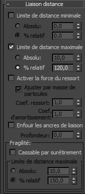

Si vous définissez le type de liaison du test mParticles Colle sur Distance, mParticles Colle crée une liaison de type "corde" entre chaque particule et une autre particule, un déflecteur ou le sol. Les extrémités de cette corde virtuelle sont appelées ancrages.
Les ancrages sont placés sur les points les plus proches entre les formes des particules ou entre les formes de la particule et du déflecteur. Une fois qu'une corde de liaison est créée, sa longueur dépend des restrictions que vous spécifiez. Vous pouvez spécifier une longueur minimale de corde (comme un bâton pour garder un écart entre les particules) ou une longueur maximale et une longueur minimale, pour ajouter des propriétés de ressort à la corde.
Interface
Limite de distance minimale
Lorsque cette option est activée, les ancrages de liaison sont maintenus écartés d'une distance au moins égale à celle spécifiée par le paramètre Absolu ou Relatif.
  • Absolu : maintient tous les ancrages séparés de la même distance, en unités universelles.
  • % relatif : définit une distance minimale relative à la longueur de la liaison (distance entre les ancrages) au moment de la liaison. Les particules les plus éloignées resteront donc relativement plus éloignées que les autres. Cette valeur est généralement inférieure à 100 %.
    Pour consulter une vidéo présentant les effets de l'option Limite de distance minimale, reportez-vous à la rubrique Limite de distance minimale.
Limite de distance maximale
Lorsque cette option est activée, elle impose une limite maximale de séparation entre les ancrages de liaison, précisée par le paramètre Absolu ou Relatif.
La modification de ce paramètre n'affecte pas les distances entre les particules au moment de la liaison, mais, si vous augmentez la limite, les particules peuvent s'écarter davantage lorsqu'elles sont soumises à des forces extérieures tout en restant liées.
  • Absolu : empêche une séparation des ancrages au-delà d'une même distance, en unités universelles.
  • % relatif : définit la distance de séparation maximale par rapport à la longueur de liaison (distance entre les ancrages) au moment de la liaison. Cette valeur est généralement supérieure à 100 %.
    Pour consulter une vidéo présentant les effets de l'option Limite de distance maximale, reportez-vous à la rubrique Limite de distance maximale.
Activer la force du ressort
Lorsque cette option est activée, la signification des distances minimale et maximale change. Si la distance entre les ancrages de liaison est comprise entre les valeurs maximale et minimale spécifiées, aucune force de liaison supplémentaire n'est appliquée aux particules.
Si la distance devient inférieure à la limite minimale (lorsque l'option Limite de distance minimale est activée) ou supérieure à la valeur maximale (lorsque l'option Limite de distance maximale est activée), mParticles Colle tente de rétablir la distance de séparation entre les limites spécifiées en exerçant une force de manière à écarter ou rapprocher les particules. L’intensité de la force est définie par le paramètre Coef. ressort et l'écart relatif de la longueur de liaison actuelle par rapport à la distance minimale ou maximale. Plus l'écart par rapport à la distance maximale ou minimale est élevé, plus la force appliquée est grande. La dynamique de la force est également définie par le paramètre Coef. d'amortissement.
Ajuster par masse de particules
Lorsque cette option est activée, la force est également multipliée par la masse de la particule de manière à conserver des valeurs d'accélération cohérentes, quelle que soit la masse de la particule.
  • Coef. ressort : agit comme un multiplicateur de la force calculée nécessaire pour rétablir l'intervalle de distance de liaison spécifié.
  • Coef. d'amortissement : agit comme une force d'amortissement, ralentissant le mouvement des particules lorsque la simulation tente de rétablir l'intervalle de liaison spécifié. Si, lorsque vous appliquez une force de ressort, les particules semblent se rapprocher trop rapidement, augmentez cette valeur.
    Pour consulter des vidéos présentant les effets des options Activer la force du ressort et Ajuster par masse de particules, reportez-vous à la rubrique Activer la force du ressort et Ajuster par masse de particules.
Enfouir les ancres de liaison
Lorsque cette option est activée, les ancrages de liaison ne sont pas placés sur la surface des formes de collision des particules, mais ils sont enfoncés sous cette surface sur une distance définie par le paramètre Profondeur (voir ci-dessous).
Utilisez cette option lorsque les formes des particules sont très proches l'une de l'autre (comme des sphères qui se touchent) de sorte que les longueurs de liaison normales seraient proches de zéro. En enfouissant les ancrages sous la surface de collision, vous agrandissez artificiellement la distance de liaison et le mouvement relatif des particules liées est plus libre.
  • Profondeur : distance d'enfoncement des ancrages de liaison sous la surface de collision des particules.
    Pour consulter une vidéo présentant les effets de l'option Enfouir les ancres de liaison, reportez-vous à la rubrique Enfouir les ancres de liaison.
Zone Fragilité
Cassable par surétirement
Lorsque cette option est activée, une liaison Distance peut être brisée si la longueur de la liaison (distance entre les ancrages) dépasse la valeur spécifiée. Notez que, dans certains cas, une simulation ne peut pas conserver les liaisons aux limites de distance maximales ; les liaisons peuvent s'étirer au-delà du maximum.
L'option Cassable par surétirement est une sorte de dispositif de protection qui rompt les liaisons si les conditions ne permettent pas aux liaisons de respecter leurs paramètres de distance maximale.
Distance à laquelle une liaison peut être rompue, en termes absolus ou relatifs. Cette valeur est généralement supérieure à la Limite de distance minimale correspondante (décrite ci-dessus).
  • Absolu : distance à laquelle une liaison peut être rompue, en unités universelles.
  • % relativela distance de séparation (au-delà de laquelle la liaison peut rompre) par rapport à la longueur (distance entre les ancrages) au moment de la liaison. Cette valeur est généralement supérieure à 100 %.
Pour consulter une vidéo présentant les effets de l'option Cassable par surétirement, reportez-vous à la rubrique Cassable par étirement.
