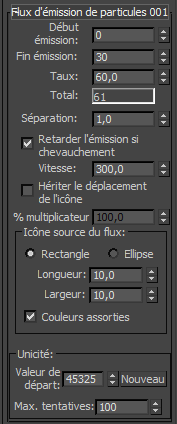

Début émission
Numéro de l'image où l'opérateur commence à émettre des particules. Valeur par défaut : 0.
Arrêt émission
Numéro de l'image où l'opérateur arrête d'émettre des particules. Valeur par défaut : 30.
Taux
Nombre de particules émises. L'opérateur émet ce nombre de particules par seconde en commençant à l'image de début d'émission jusqu'à l'image de fin d'émission. La valeur par défaut est 60,0.
Total
Nombre total calculé de particules émises par l'opérateur.

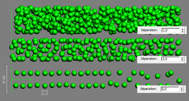

Séparation
Distance minimale entre les nouvelles particules et les particules existantes. Valeur par défaut : 1,0.
Conseil : Pour obtenir les meilleurs résultats, utilisez une valeur de séparation inférieure à la moitié de la largeur ou de la longueur (selon la valeur la plus petite) définie dans la zone Icône source du flux.
Retarder l'émission si chevauchement
Lorsque l'option est activée, s'il n'y a pas suffisamment de place sur la surface de l'icône pour générer une nouvelle particule, compte tenu de la séparation, l'opérateur diffère la création de particules, ce qui ralentit le processus d'émission. Lorsqu'elle est désactivée et qu'un conflit d'espace se produit, Flux d'émission de particules ne crée pas de particules tant que l'espace n'est pas suffisant.
Lorsque l'option est activée, le nombre total de particules générées sera égal au nombre indiqué dans le champ Total, mais certaines particules pourront être générées après l'image identifiée par le paramètre Fin émission. Lorsqu'elle est désactivée, toutes les particules sont générées avant l'image de fin d'émission, mais le nombre total de particules générées peut différer de la valeur indiquée dans le champ Total.

Vitesse
Vitesse à laquelle l'opérateur émet des particules. Valeur par défaut : 300,0.
Avec ce paramètre, il n'est pas nécessaire d'avoir un opérateur Vitesse dans l'événement d'émission de particules, mais vous pouvez en utiliser un plus tard dans l'événement pour remplacer la vitesse assignée par Flux d'émission de particules. Sachez, cependant, que la vitesse est un facteur important que l'opérateur Flux d'émission de particules utilise pour calculer/prévoir le nombre de particules pouvant tenir dans la surface de l'icône dans l'image courante. L'opérateur répartit les positions des nouvelles particules "verticalement" (dans le sens de la flèche de l'icône) de manière à mieux occuper la section transversale de l'icône. Si la vitesse est trop faible, l'opérateur dispose de moins de place pour opérer et risque donc de produire moins de particules. Si la vitesse est trop élevée, l'opérateur tend à générer davantage de particules que l'espace ne le permet vraiment. La vitesse doit donc être identique à celle de tout opérateur de type Vitesse suivant.
Hériter le déplacement de l'icône
Lorsque cette option est activée, le logiciel adapte le taux et la direction du mouvement de chaque particule à ceux de l'icône au moment de l'émission. Lorsqu'elle est désactivée, le mouvement de l'icône n'a pas d'effet sur celui des particules. Cette option est désactivée par défaut.
Multiplicateur
Détermine, sous la forme d'un pourcentage, dans quelle mesure les particules héritent du mouvement de l'icône. Cette option est uniquement disponible lorsque l'option Hériter le déplacement de l'icône est activée. Valeur par défaut : 100.
Choisissez Rectangle ou Ellipse comme forme de l'icône source, puis définissez la largeur et la longueur en unités universelles.
Couleurs assorties
Lorsque cette option est activée, l'icône source est de la même couleur que celle de l'opérateur Afficher dans l'événement.
Zone Unicité
Le paramètre Unicité détermine un positionnement aléatoire des nouvelles particules sur la surface de l'icône. Si une nouvelle position ne répond pas à la condition de séparation, Flux de particules l'ignore et en tente une autre.
Valeur départ
Modifie la séquence de nombres aléatoires générés.
Nouveau
Calcule une nouvelle valeur de départ à l'aide d'une formule de randomisation.
Max. tentatives
Nombre maximum de tentatives de générer la position d'une particule avant que le logiciel considère l'opération comme impossible. Plus la valeur est grande, plus le flux sera dense, au prix de calculs supplémentaires. Valeur par défaut : 100.
