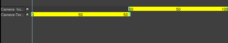

Lorsque plusieurs pistes sont sélectionnées, vous pouvez effectuer les opérations suivantes :

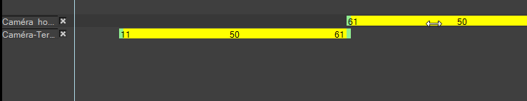

- Faites glisser une piste tout en maintenant la touche Ctrl enfoncée pour faire glisser l'intégralité de la sélection.

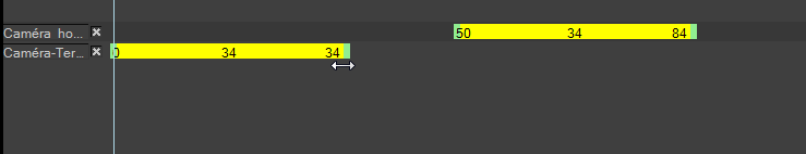

- Faites glisser un point final d'une piste tout en maintenant la touche Ctrl enfoncée pour redimensionner toutes les pistes.

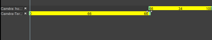

- Si le point final et le point de départ de deux pistes se chevauchent, faites glisser un point tout en maintenant la touche Alt enfoncée pour modifier l'image de la transition. Faire glisser l'une des pistes sélectionnées a le même effet.
