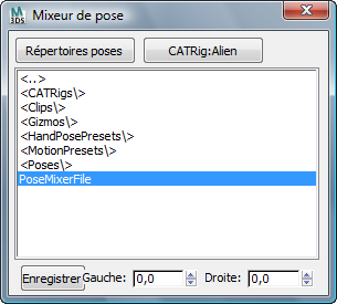

La Mixeur Pose permet d'enregistrer des poses, puis de les recharger sur votre ossature CAT. Les poses peuvent être fusionnées lors de leur chargement.
Bien que vous puissiez utiliser la fonction Mixeur de poses sur n'importe quelle partie de l'ossature CAT, elle est spécialement conçue pour l'animation faciale. Elle permet d'enregistrer, de mélanger et de réutiliser des poses comme vous le feriez avec la transformation des formes du visage.

Pour créer une pose, sélectionnez les os et cliquez sur le bouton Enregistrer. Sélectionnez uniquement les os qui sont utilisés dans cette pose.
Après avoir cliqué sur Enregistrer, vous êtes invité à saisir un nom de fichier, puis à enregistrer la pose de gauche, du centre ou de droite (reportez-vous à la rubrique ci-dessus).
Pour charger une pose, mettez-la en surbrillance dans la liste du Mixeur Pose, puis ajustez l'une des doubles flèches. Il n'est pas nécessaire de sélectionner les os pour charger la pose.
Quand une pose a été enregistrée dans une pose Gauche ou Droite, lorsque vous faites glisser la double flèche Gauche ou Droite, la pose est chargée automatiquement sur le côté gauche ou droit du corps. Si la pose a été enregistrée en tant que Centre, peu importe quelle double flèche vous utilisez : elle est chargée sur les os d'origine à partir desquels elle a été enregistrée.

Cliquez pour choisir un dossier où stocker les poses.
Cliquez pour choisir l'ossature CAT sur laquelle vous souhaitez travailler. Après avoir cliqué sur le bouton, cliquez sur un os (et non le Parent CAT) de l'ossature pour le manipuler.
Si vous sélectionnez un élément d'ossature avant d'ouvrir le Mixeur Pose, le nom de l'ossature s'affiche sur ce bouton.
Après avoir sélectionné les os définissant une pose, cliquez sur Enregistrer pour enregistrer la pose. Si, par exemple, vous enregistrez une pose de la bouche, sélectionnez les structures qui forment la bouche et cliquez sur Enregistrer.
Réglez ces paramètres de manière à charger la pose en surbrillance sur le côté correspondant. Vous pouvez utiliser le clavier mais la fonction est conçue pour être utilisée à l'aide de doubles flèches. Lorsque vous faites glisser le curseur vers le haut (valeur positive) la pose est appliquée dans la direction dans laquelle les structures ont été déplacées à l'origine par rapport à la position par défaut. Lorsque vous faites glisser le curseur vers le bas (valeur négative) la pose est appliquée dans la direction opposée.
