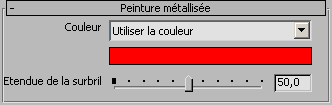

Ce matériau a l'apparence d'une peinture métallique, comme sur une automobile.
Peinture métallisée Autodesk avec des paillettes ("particules")
Cliquez sur l'échantillon de couleur pour modifier la couleur.
Cliquez sur le bouton Map (ou utilisez la liaison de noeud de l'Editeur de matériaux détaillé) pour attribuer une texture au matériau.
Cette option permet de contrôler les reflets spéculaires du revêtement de base : les reflets secondaires et flous sous les reflets primaires et nets du revêtement supérieur. Intervalle : de 0,0 à 100,0. Valeur par défaut = 50,0.

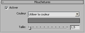

Lorsque cette option est activée, la peinture métallisée renferme des particules créant un aspect de "paillettes métalliques". Cette option est désactivée par défaut.
Définit la couleur des particules. Valeur par défaut = gris.
Cette valeur se comporte comme une échelle de gris : lorsque la valeur TSV est blanche ou égale à 1,0, les particules sont affichées avec une intensité maximale. Lorsque la valeur TSV est noire ou égale à 0,0, elles ne sont pas affichées. Lorsque la valeur TSV est grise à 50% ou égale à 0,5, l'effet de particules est de 50%.
Définit la taille des particules. Cette option peut être utile pour la mise à l'échelle dans les rendus. Intervalle : de 0,0 à 100,0. Valeur par défaut = 1,5.

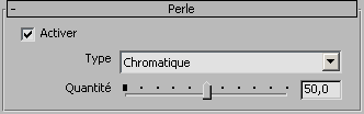

Lorsque cette option est sélectionnée, un effet perlé et irisé est ajouté au matériau. Cette option est désactivée par défaut.
Peinture métallisée Autodesk blanche avec un effet Perle
Lorsque l'option Deuxième couleur est activée, vous pouvez choisir une couleur pour compléter l'effet de perle et ajuster la valeur de Fusion, entre 0,0 et 100,0 (valeur par défaut = 20,0). 0,0 affiche uniquement la couleur de base et 100,0 n'affiche que la couleur complémentaire. Avec une deuxième couleur, vous pouvez également ajuster la valeur Quantité.
