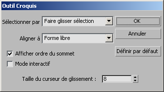

Boîte de dialogue Outil Croquis

  1. Choisissez Croquis des sommets.
  2. Dans la boîte de dialogue Outil Croquis, sélectionnez Faire glisser sélection à partir de la liste déroulante Sélectionner par, si nécessaire.
  3. Sélectionnez Forme libre dans la liste déroulante Aligner à, si nécessaire.
  4. Assurez-vous que les options Afficher ordre du sommet et Mode interactif sont activées. Laissez Taille du curseur de glissement sur sa valeur par défaut.
  5. Cliquez sur OK pour fermer la boîte de dialogue.

Interface
Sélectionner par
Vous permet de choisir la méthode de sélection des sommets dont vous voulez faire le croquis :
  • Choisir sélectionvous permet de choisir les sommets un par un. Lorsque vous cliquez sur OK, un curseur de sélection apparaît, comprenant un signe + et la lettre P ; lorsque le curseur se trouve sur un sommet, le signe + devient plus grand. Pour terminer la sélection, cliquez avec le bouton droit de la souris, puis faites glisser la souris pour effectuer le croquis. Lorsque vous avez effectué le croquis, vous revenez en mode de sélection, etc.. Pour quitter l'outil Croquis, cliquez avec le bouton droit de la souris.
  • Faire glisser sélectionvous permet de choisir plusieurs sommets en les faisant glisser. Lorsque vous cliquez sur OK, le curseur de la souris prend l'aspect d'un cercle. Lorsque vous avez sélectionné tous les sommets, relâchez le bouton de la souris, puis faites glisser le curseur (ou cliquez tout en maintenant la touche  enfoncée) pour effectuer le croquis. Comme avec l'option Choisir sélection, le curseur de la souris continue à passer du mode sélection au mode croquis et vice versa jusqu'à ce que vous cliquiez avec le bouton droit de la souris pour quitter la fonction Croquis.
  • Utiliser sélection couranteutilise la sélection courante ; vous ne pouvez pas changer la sélection lorsque vous utilisez cet outil. Si la sélection courante consiste en des arêtes ou des faces, Croquis utilise tous les sommets attachés aux sous-objets sélectionnés.
Aligner à
Permet de choisir la méthode de croquis :
  • Forme libre Faites glisser le curseur pour effectuer un croquis de forme libre (comme avec un crayon) ou cliquez tout en maintenant la touche  enfoncée pour tracer des lignes connectées.
  • Lignefaites glisser la souris pour tracer un seul segment de ligne droite.
  • Boîtefaites glisser la souris en diagonale pour tracer un rectangle.
  • Cerclefaites glisser la souris vers l'extérieur pour tracer un cercle, puis déplacez la souris circulairement pour faire pivoter le cercle.
Affiche des étiquettes numérotées indiquant l'ordre dans lequel les sommets ont été sélectionnés et se positionneront durant le croquis.
Mode interactif
Montre la position des sommets lors du croquis. Désactivez cette option pour obtenir des résultats plus rapides.
Définit la taille du curseur de la souris utilisée lorsque vous faites glisser une sélection. Valeur par défaut = 8. Intervalle = de 1 à 15.
OK
Accepte les modifications et ferme la boîte de dialogue.
Annuler
Annule les modifications et ferme la boîte de dialogue.
Définir par défaut
Définit les paramètres courants comme paramètres par défaut de la session en cours.
