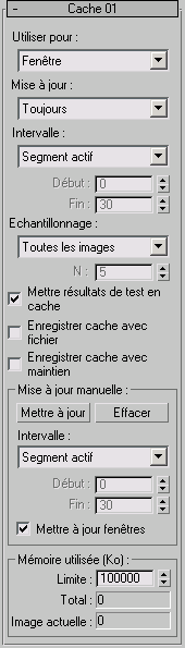

Interface
L'interface utilisateur apparaît dans le groupe de fonctions Paramètres, à droite de la boîte de dialogue Vue particule.
Utiliser pour

Mettre à jour
Si vous modifiez un paramètre dans le système de particules, les données enregistrées en mémoire cache peuvent devenir non valides. Ce paramètre détermine si Particle Flow doit mettre à jour la mémoire cache automatiquement ou si c'est à vous de le faire manuellement. La valeur par défaut est Toujours.
  • Toujoursla modification d'un paramètre pris en compte par l'opérateur Cache engendre automatiquement la mise à jour des données enregistrées à partir du début de l'intervalle courant (voir le paramètre suivant) jusqu'à l'image actuelle.
  • Manuellementla mise à jour n'est réalisée que lorsque vous cliquez sur le bouton Mettre à jour ou que vous effacez la mémoire cache avant de passer à une autre image.
Intervalle
Cette option définit l'intervalle d'images dans lequel l'opérateur Cache fonctionne. La valeur par défaut est Segment actif.
  • TerminéParticle Flow enregistre en mémoire cache l'animation dans sa totalité.
  • Segment actifParticle Flow n'enregistre en mémoire cache que les images contenues dans le segment actif, telles que définies (paramètres Début et Fin) dans la boîte de dialogue Configuration durée. Il s'agit de l'intervalle d'images figurant sur la barre de piste. Vous pouvez également modifier le segment actif en maintenant les touches  et  enfoncées tout en déplaçant la barre de piste avec le curseur. Pour ce faire, vous pouvez utiliser le bouton gauche (), central () ou droit () de la souris.
  • PersonnaliséParticle Flow n'enregistre en mémoire cache que les images contenues dans l'intervalle personnalisé, telles que définies par les paramètres Début et Fin de l'opérateur cache (voir ci-après).
    Remarque : si vous n'enregistrez en mémoire cache qu'une partie de l'animation, Particle Flow utilise les données mises en cache pour calculer le comportement des particules dans les images suivantes non enregistrées en mémoire cache. Par exemple, si vous enregistrez en mémoire cache les images 0 à 50 et que vous passez directement à l'image 60, Particle Flow calcule l'image 51 en fonction des données enregistrées dans la mémoire cache et les images 52 à 60 en fonction de chaque image précédente.

Echantillonnage
Détermine à quelle fréquence l'opérateur Cache échantillonne l'animation et l'enregistre en mémoire cache. La valeur par défaut est Toutes les images.
  • Toutes les imagesParticle Flow enregistre les données d'animation en mémoire cache une fois par image.
  • Etape intégrationParticle Flow enregistre les données d'animation en mémoire cache à chaque étape d'intégration, en utilisant le paramètre Etape intégration comme indiqué dans le paramètre Utiliser pour (voir ci-dessus). Si l'option Utiliser pour est définie sur Fenêtre/rendu, le logiciel utilise la valeur Etape intégration la plus petite des deux. Par exemple, si l'option Fenêtre est définie sur Demi-image et Rendu sur 1/8 d'image, la fréquence d'échantillonnage est de 8 par image.
  • Toutes les N imagesParticle Flow enregistre en mémoire cache les données d'animation aux intervalles d'images indiqués par la valeur N ci-dessous.
Détermine l'intervalle d'images à mettre en mémoire cache lorsque l'option Echantillonnage (ci-dessus) est configurée sur Toutes les N images. Valeur par défaut : 5.
Par exemple, lorsque N est défini sur 5 (valeur par défaut), les données d'animation sont enregistrées en mémoire cache toutes les 5 images.
Mettre résultats de test en cache
Lors de la mise en cache de données de particules, cette option permet d'enregistrer également en mémoire cache le résultat des actions de test. Valeur par défaut : activé.
Cela est important si l'opérateur Cache est utilisé en tant qu'opérateur local et si l'événement suivant ne possède pas d'opérateur Cache. Pour qu'un nouvel événement fonctionne correctement, il doit recevoir des particules de l'événement courant. Ces particules sont le résultat d'une action de test. L'opérateur Cache peut enregistrer l'activité du test pour la lire ultérieurement.
Si l'opérateur Cache est utilisé en tant qu'opérateur global, il n'est pas nécessaire d'enregistrer les résultats de test en mémoire cache. En effet, comme le système stocke les données de chaque événement en mémoire cache, il peut accéder à n'importe quelle image sans recourir aux résultats de tests.
Enregistrer cache avec fichier
Lorsqu'elle est activée, Particle Flow intègre les données mises en cache aux scènes enregistrées sur le disque. Cela peut augmenter nettement la taille des fichiers enregistrés, mais évite de perdre du temps à recalculer le mouvement des particules lors du rechargement du fichier. Cette option est désactivée par défaut.
Normalement, les données en mémoire cache ne sont enregistrées que sous forme de fichiers disque que vous créez à l'aide des commandes Enregistrer et Enregistrer sous. Vous pouvez également faire en sorte que 3ds Max inclue les données mises en cache avec d'autres type de fichiers, à l 'aide des deux options suivantes.
Enregistrer cache avec maintien
Permet d'enregistrer les données mises en cache dans le fichier Conserver, créé à l'aide de l'option Conserver menu Editer. Cette option est désactivée par défaut.
Zone Mise à jour manuelle
Ces commandes permettent de mettre à jour la mémoire cache, d'effacer manuellement un intervalle d'images ou d'effacer l'intégralité du contenu de la mémoire cache.
Mettre à jour
Permet de calculer le mouvement des particules dans l'intervalle courant (défini ci-après) et de l'enregistrer en mémoire cache, à la place de toutes les données déjà mises en cache. Cette option n'est disponible que lorsque l'option Intervalle est définie sur Segment actif ou Personnalisé.
Pendant la mise à jour, 3ds Max ferme temporairement Vue particule et affiche la barre Progression mise à jour cache, tout en déplaçant la glissière temps sur l'intervalle mis en cache. Par défaut, l'animation est jouée en même temps dans les fenêtres. Pour éviter cela et accélérer le calcul, désactivez l'option Mettre à jour fenêtres.
Si la mémoire cache est insuffisante lors d'une mise à jour manuelle, l'opération s'interrompt et un message d'avertissement apparaît. Cliquez sur OK pour continuer, puis, dans la mesure du possible, augmentez la valeur Limite avant de recommencer la mise à jour de la mémoire cache.
Effacer
Permet de supprimer toutes les données enregistrées en mémoire cache.
Une fois la mémoire cache effacée, si vous accédez à une autre image ou que vous modifiez des paramètres d'action, le mouvement des particules est automatiquement mis en cache, même si l'option Mettre à jour est configurée sur Manuellement.
Intervalle
Permet de définir l'intervalle d'images selon lequel l'opérateur Cache recalcule les données lorsque vous cliquez sur Mettre à jour. La valeur par défaut est Segment actif.
  • TerminéParticle Flow efface la mémoire cache pour toute l'animation. Si vous choisissez cette option, le bouton Mettre à jour n'est plus accessible ; de fait, elle sert uniquement à effacer la mémoire cache.
    Pour mettre à jour l'animation complète, configurez le segment actif ou l'intervalle personnalisé afin d'englober toutes les images, puis utilisez le choix correspondant et cliquez sur Mettre à jour.
  • Segment actifParticle Flow ne met à jour dans la mémoire cache que les images contenues dans le segment actif, telles que définies dans les paramètres Début et Fin de la boîte de dialogue Configuration durée. Il s'agit de l'intervalle d'images figurant sur la barre de piste. Vous pouvez également modifier le segment actif en maintenant les touches  et  enfoncées tout en déplaçant la barre de piste. Pour ce faire, vous pouvez utiliser le bouton gauche (), central () ou droit () de la souris.
  • PersonnaliséParticle Flow ne met à jour dans la mémoire cache que les images contenues dans l'intervalle personnalisé, telles que définies dans les paramètres Début et Fin (voir ci-après).
Début/Fin
Première et dernière image de la séquence mise à jour lorsque l'option Intervalle est définie sur Personnalisé (voir ci-dessus). Valeurs par défaut : 0 et 30.
Permet de lire l'animation dans les fenêtres pendant la mise à jour manuelle de la mémoire cache. Désactivez cette option pour ne plus lire l'animation dans les fenêtres lors de la mise en cache manuelle ; cela peut accélérer le processus de mise en cache, notamment avec les systèmes de particules volumineux ou complexes. Valeur par défaut : activé.
Zone Mémoire utilisée (Ko)
L'opérateur Cache enregistre les données dans la mémoire du système ; Vous pouvez indiquer la quantité maximale de mémoire à utiliser. Si le paramètre Limite et la quantité de données mises en cache dépassent la mémoire disponible, le système peut utiliser de la mémoire virtuelle (basée sur le disque dur), ce qui ralentit la mise en mémoire cache. Si la mémoire arrive à saturation, les images restantes sont calculées " au vol ".
Cette zone permet aussi de contrôler la quantité de mémoire utilisée pour la mise en cache des données.
Limite
Quantité maximale de mémoire système, en kilo-octets, utilisée pour mettre en cache les données relatives aux particules. Valeur par défaut :100 000 ou 97,6 Mo.
Total
Quantité de mémoire, en kilo-octets, actuellement utilisée par les données mises en cache. En lecture seule.
Remarque : même les images d'animation ne comportant pas de particules nécessiteront sans doute une certaine quantité de mémoire cache. Cela s'explique du fait que la mémoire cache sert aussi à enregistrer les états des valeurs calculées aléatoirement (paramètre Variation, par exemple) afin d'assurer que l'activité des particules est homogène sur un réseau de génération de rendu – ou sur des machines n'ayant peut-être pas régulièrement accès à toutes les images.
Image actuelle
Quantité de mémoire (en kilo-octets) utilisée par les données mises en cache pour l'image actuelle. En lecture seule.
