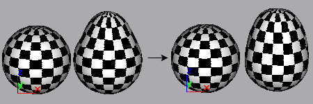

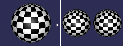

Exemple : utilisez le modificateur Conserver sur une géosphère :
  1. Créez une géosphère et utilisez Maj+déplacement pour en effectuer une copie.
    Conseil : pour voir l'effet du modificateur Conserver sur le mapping, appliquez sur la sphère un matériau mappé en damier et, avant d'effectuer la copie, affichez le résultat dans la fenêtre de visualisation.
  2. Convertissez la copie en maillage éditable.
  3. Au niveau de sous-objet Sommet, sélectionnez un tiers des sommets situés sur le dessus de la sphère et déplacez-les vers le haut (en regardant de face) à une distance à peu près égale à un rayon.
    Observez les arêtes étirées entre les sommets déplacés et les sommets restants.
  4. Tout en restant au niveau de sous-objet Sommet, appliquez le modificateur Conserver.
  5. Cliquez sur le bouton Choisir origine, puis sélectionnez la sphère initiale (non modifiée).
    Les sommets sélectionnés se déplacent vers la sphère pour essayer de conserver le volume et les longueurs d'arêtes d'origine.
  6. Activez l'option Inverser sélection.
    Les sommets sélectionnés retournent à leur position déplacée et les sommets non sélectionnés (sélection inversée) se déplacent vers les sommets sélectionnés.
  7. Désactivez l'option Inverser sélection et, progressivement, réduisez les itérations jusqu'à 0.
    L’objet apparaît maintenant tel qu'il était avant l'application du modificateur Conserver.
  8. Augmentez les itérations jusqu'à 25 (valeur par défaut), puis jusqu'à environ 75.
    L’objet est presque redevenu entièrement sphérique.
  9. Ramenez les itérations à 25 et appliquez différentes valeurs pour les longueurs d'arêtes, les angles des faces et le volume. (Pour rétablir les valeurs par défaut, affectez la valeur 1,0 aux longueurs des arêtes et la valeur 0,3 aux angles des faces et au volume.)
