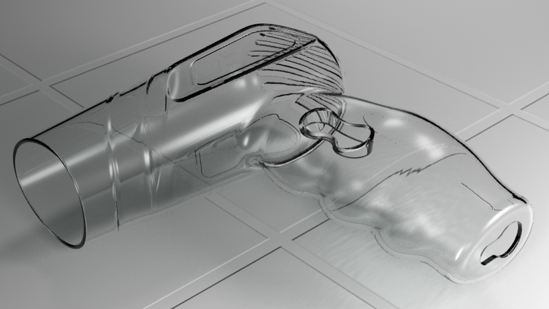

La fonction d'importation et d'exportation au format SAT gère l'importation et l'exportation d'une représentation précise des limites géométriques (BREP), également nommée solides ACIS, pour les surfaces découpées, les modèles solides et les assemblages comme Objets corps3ds Max Objets corps.
Corps Sèche-cheveux d'Autodesk Inventor
