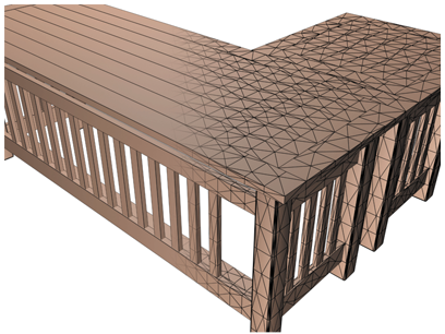

Le modificateur Subdiviser découpe les surfaces plates en maillage.
