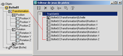

  3. Mettez en surbrillance un autre membre d'un jeu de pistes et cliquez sur (Sélectionner la piste ou le jeu de pistes en cours dans la Vue Piste).
    La piste en question est mise en surbrillance dans la fenêtre Contrôleur.

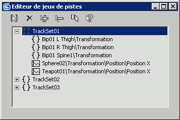

La fenêtre Editeur de jeux de pistes présente tous les jeux de pistes courants. Pour développer ou réduire la liste de pistes dans un jeu, cliquez respectivement sur les boutons plus (+) ou moins (-) à côté du nom du jeu de pistes.

Seules les pistes feuilles sont autorisées dans un jeu de pistes. Si vous mettez en surbrillance une piste parent non feuille au cours de la création du jeu de pistes, toutes ses pistes feuilles enfant sont ajoutées à la place.
Un jeu de pistes défini à partir d'une piste parent non feuille contient l'ensemble des pistes feuilles enfant.
