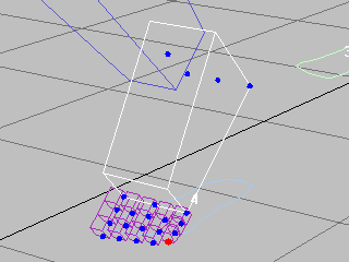

Dans les animations en mode Pas et en mode Libre, les pivots vous permettent de faire pivoter les mains et les pieds du bipède autour de différents points.
Par exemple, en activant un pivot situé sur la plante du pied, vous pouvez faire pivoter le pied autour de la plante. Les mains et les pieds du bipède possèdent le même nombre de pivots et leur emplacement est similaire. Les pivots ne sont actifs que si la main ou le pied du bipède est dans l'espace de coordonnées Objet ou Univers. Dans une allure de marche par exemple, vous pouvez commencer par faire pivoter le pied du bipède sur le talon, puis sur la plante du pied et enfin sur les orteils. Les pivots sont en quelque sorte des extensions de la chaîne CI.

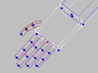

En définissant une clé fixe pour la main, vous pouvez la placer dans l'espace Univers de façon à pouvoir déplacer le bipède ou la clavicule sans modifier la position de la main. Les pivots des mains permettent de facilement animer les mains et les doigts du bipède.
Bien que les pivots soient utilisés dans les animations en mode Pas et en mode Libre, ils ne sont visibles et accessibles qu'en mode Libre.

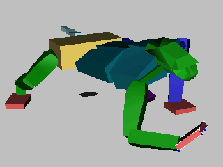

L'utilisation de contraintes CI et de pivots sur les mains et les pieds d'un bipède vous permet d'animer des quadrupèdes.

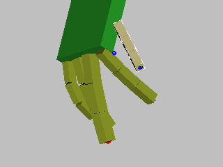

Les pivots sont matérialisés par des points rouges sur les mains et les pieds. Si vous avez du mal à visualiser vos choix, utilisez l'ombrage filaire pour la fenêtre.
