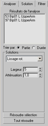

Les résultats de la dernière analyse sont affichés dans la liste Résultats de l'analyse. Le fait de cliquer une fois sur une erreur dans la liste a pour effet d'afficher cette erreur sous la forme d'une ligne jaune sur la courbe, tandis que si vous cliquez deux fois sur l'erreur, la scène est mise à jour dans la fenêtre et l'image actuelle devient l'image comportant l'erreur. Les erreurs peuvent être triées par partie du corps ou par intervalle de temps.

Liste Résultats de l'analyse
Affiche toutes les erreurs trouvées par l'analyseur pour les parties du corps sélectionnées. Le nom de la partie du corps est précédé du numéro de l'image où l'erreur apparaît. Le fait de cliquer une fois sur l'erreur a pour effet d'afficher une ligne jaune au niveau de cette image dans la zone d'affichage des courbes. Lorsque vous cliquez deux fois sur l'erreur, l'image dans laquelle l'erreur apparaît devient l'image actuelle et cette image est affichée dans les fenêtres.
Trier par :
Permet de changer l'affichage des résultats de l'analyse.
  • Partieaffiche toutes les erreurs de chaque partie du corps listée.
  • Duréeaffiche toutes les erreurs de manière séquentielle par image.
Zone Solutions
[liste déroulante options solutions]
Détermine la méthode utilisée pour tenter de corriger les erreurs trouvées par l'analyseur. En règle générale vous devez essayer d'utiliser une solution compatible avec la propriété sélectionnée pour l'analyseur. Par exemple, si vous avez sélectionné un détecteur de bruit avec la propriété Vitesse rot., choisissez alors également un analyseur avec une propriété de rotation. La seule exception à cette règle est lorsque vous préférez supprimer les clés plutôt que de les modifier. Dans ce cas, choisissez l'outil de correction Supprimer les clés.

[paramètres des outils de correction]
Chaque outil de correction possède ses propres paramètres. Ces objets sont les suivants :
  • Largeurdétermine la partie de la courbe affectée autour de l'image clé.
    Tous les outils de correction à l'exception de Supprimer les clés possèdent ce paramètre.
  • Atténuationdétermine de quelle manière la correction est mélangée à la courbe existante. Ce paramètre permet de définir l'efficacité de la correction. Plus la valeur de ce paramètre est élevée, plus la modification est importante. Une valeur de 1 correspond à un comportement normal.

Résoudre sélection
Applique la correction à la sélection effectuée dans la liste Résultats de l'analyse.
Tout résoudre
Applique la correction à toutes les erreurs, qu'elles soient sélectionnées dans la liste Résultats de l'analyse ou non.
