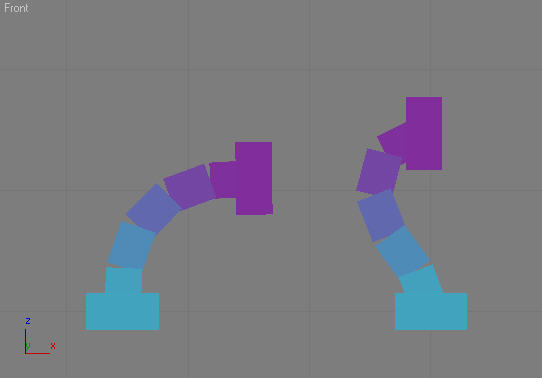

Si vous sélectionnez un os d'une colonne procédurale et que vous accédez au groupe de fonctions Mouvement, vous verrez un petit panneau déroulant Mouvement de colonne vertébrale. La glissière de ce panneau déroulant permet de définir le comportement Absolu/Relatif de la colonne vertébrale.
Une colonne Relative produit une courbe en C, lisse, tandis qu'une colonne Absolu produit une courbe en S.
Gauche : colonne vertébrale Relative
Droite : colonne vertébrale Absolue
Colonnes relatives
Lorsque vous faites pivoter le moyeu d'une colonne vertébrale Relative, ce moyeu se déplace en arc de cercle autour de la base de la colonne vertébrale.
Vous utilisez généralement une colonne vertébrale Relative lorsque la courbure de la colonne vertébrale est plus importante que l'emplacement exact de l'extrémité du moyeu. Pour cette raison, le paramètre par défaut pour les cous dans CAT est Relatif. La position de la tête est généralement moins importante que la courbure du cou.
Colonnes absolues
Lorsque vous faites pivoter le moyeu sur une colonne Absolue, celui-ci reste à peu près stationnaire.
Utilisez une colonne Absolue lorsque la position absolue de la cage thoracique est importante. Par exemple, avec un quadrupède, la position de la cage thoracique est généralement plus importante qu'avec un bipède. Ceci est dû au fait que les pattes antérieures du quadrupède sont généralement au contact du sol. La position de la cage thoracique définit donc la rectitude des pattes. Dans cette situation, même un petit mouvement de la cage thoracique peut modifier la forme des pattes et la pondération de votre personnage.

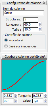

Panneau déroulant Courbure colonne vertébrale
Les paramètres du panneau déroulant Courbure colonne vertébrale permettent de contrôler la mesure dans laquelle les segments de colonne vertébrale pivotent les uns par rapport aux autres. En d'autres termes, ils permettent de déterminer la façon dont la rotation entre les moyeux est répartie le long de la colonne vertébrale.
Vous modifiez la spline en ajustant les paramètres Tangente et Valeur au bas du panneau déroulant.
Tangente
Les paramètres Tangente permettent de contrôler la forme de la courbe à ses extrémités gauche et droite, respectivement.
Valeur
Les paramètres Valeur permettent de contrôler les valeurs de début et de fin des poids de rotation.
Par défaut, la colonne se courbe de manière homogène sur toute sa longueur. Lorsque vous faites pivoter le moyeu, la colonne vertébrale interpole la rotation dans l'ensemble des noeuds de la colonne, conformément à la courbure du graphique.
Paramètres de graphique par défaut

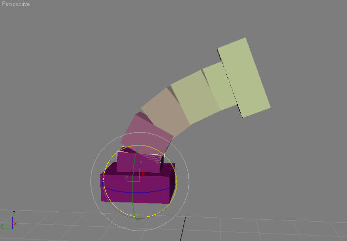

Par défaut, la courbure est uniformément répartie entre les os de la colonne vertébrale.
Les exemples suivants utilisent une colonne vertébrale avec la valeur Absolue Relative réglée sur 1, ce qui signifie qu'il s'agit d'une colonne Relative.

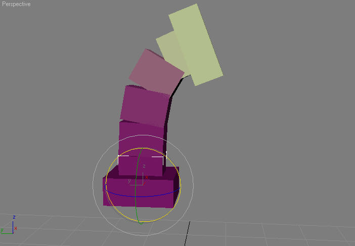

Si vous aplatissez le graphique en début de courbure et que vous l'accentuez en fin, la colonne vertébrale présentera une courbure nette à son extrémité.

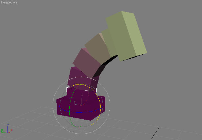

Vous pouvez également configurer la colonne vertébrale de sorte qu'elle soit davantage courbée à sa base.
Conseil : Le graphique affecte toutes les rotations, y compris la torsion.
Conseil : La couleur de la colonne est un dégradé de la couleur du bassin vers celle de la cage thoracique. Le dégradé de couleur reproduit l'atténuation de Courbure colonne vertébrale.

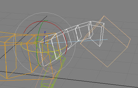

Vecteur de direction de colonne
Le Vecteur de direction de colonne est une ligne déterminant la direction par défaut de la colonne vertébrale. En d'autres termes, lorsque la colonne vertébrale est au repos, elle doit se projeter le long de ce vecteur. Par défaut, le Vecteur de direction de colonne est orienté le long de l'axe de la longueur du moyeu : Z pour les ossatures alignées sur Z et pour celles alignées sur l'axe X. Reportez-vous à la rubrique Présentation de Axe longueur os.
Vous obtiendrez de meilleurs résultats si vous vous assurez que la ligne bleue suit la courbure de la colonne vertébrale.
Conseil : Lors de la création d'une colonne vertébrale courbée, modifiez chaque os de la colonne en position, tout en laissant les moyeux (cage thoracique et bassin) alignés verticalement au lieu de les pivoter pour obtenir une courbe.
Procédure
Pour modifier le sens de la colonne procédurale :
  1. Sélectionnez tous les os de la colonne vertébrale et accédez au groupe de fonctions Mouvement .
  2. Cliquez sur le bouton Sous-objet. Le Vecteur de direction de colonne est sélectionné et vous pouvez réorienter la colonne en le faisant pivoter.
    Remarque : Vous ne pouvez pas animer la direction du vecteur.
