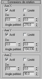

  7. Dans le groupe de fonctions Hiérarchie groupe de fonctions CI, ouvrez le panneau déroulant Connexions de rotation.
  8. Il existe trois axes. Recherchez celui qui dispose d'un angle optimal différent de 0.
  9. Changez la valeur de cet angle. Si elle est négative, entrez une valeur positive.
  10. Exécutez l'animation. La modification de l'angle préféré permet de redéfinir le sens de la rotation.

  3. Dans le groupe de fonctions Hiérarchie groupe de fonctions CI, ouvrez le panneau déroulant Connexions de rotation.
  4. Si vous souhaitez limiter un axe, activez Actif et Limité, puis spécifiez les valeurs de De et A. La hiérarchie pivote alors dans la fenêtre.

Panneau déroulant Connexions de rotation
Groupes Axe X, Axe Y et Axe Z
En cours
Active un axe (X, Y ou Z). Cette option permet à l'objet sélectionné de se déplacer ou de tourner le long de l'axe activé.
Limité
Limite la gamme de rotations autorisées sur un axe actif. Utilisez cette option conjointement aux doubles flèches De et A. La plupart des connexions sont limitées dans leur rotation sur un axe actif. Par exemple, une roue tournant autour d'un axe doit être limitée à un seul axe de rotation.
Doubles flèches De et A
Définissent les limites des rotations. Utilisez ces options conjointement à la fonction Limité. Cliquez sur les étiquettes De et A pour faire pivoter l'objet en fonction de ses limites. Cette option permet de vérifier les limites de rotation d'un objet.
Angle préféré
Cette option est utilisée par la solution IH pour définir la pose initiale des calculs internes. Détermine la direction de rotation préférée pour une structure.
