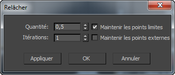

La fonction Relâcher utilise l'interface de chariot lorsque l'option Activer commandes chariot est activée. Lorsque cette dernière est désactivée, la boîte de dialogue des paramètres standard est utilisée. Pour plus de détails sur l'utilisation des commandes du chariot, reportez-vous à la rubrique Interface du chariot.
Gauche : interface du chariot ; droite : boîte de dialogue standard
Quantité
Contrôle la distance à laquelle un sommet se déplace lors de chaque itération. Cette valeur (exprimée en pourcentage) définit la distance entre l'emplacement d'origine d'un sommet et l'emplacement moyen des sommets voisins : Intervalle: de -1,0 à 1,0. Valeur par défaut : 0,5.
Itérations
Définit le nombre de répétitions du processus de relâchement. Pour chaque itération, les emplacements moyens sont recalculés et la valeur de relâchement est réappliquée à chaque sommet. Valeur par défaut=1.
Maintenir les points limites
Détermine si les sommets au niveau des arêtes des maillages ouverts peuvent se déplacer. Cette option est activée par défaut.
Si la case est cochée, les sommets situés sur les arêtes ne bougent pas lorsque le reste de l'objet est relâché. Cette option est particulièrement utile lorsque vous utilisez plusieurs éléments d'un objet unique qui ont des arêtes ouvertes en commun.
Lorsque cette case à cocher est désactivée, tous les sommets de l'objet sont relâchés.
Maintenir les points externes
Lorsqu'elle est activée, cette option conserve les positions initiales des sommets les plus éloignés du centre de l'objet.
