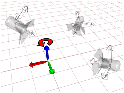

Le bouton Utiliser centre coordonnées transformation est accessible à partir de l'icône déroulante Utiliser centre.
Si vous désignez un autre objet comme système de coordonnées à l'aide de la fonction Choisir, (voir Définition d'un système de coordonnées de référence, le centre de coordonnées représente l'emplacement du pivot de cet objet.
Le repère trois axes montre le centre utilisé actuellement.

Exemple de centre de coordonnées Univers
