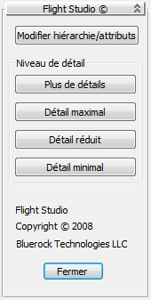

L'utilitaire Flight Studio permet de gérer les modèles OpenFlight depuis 3ds Max.
Modifier hiérarchie/attributs
Cliquez sur ce bouton pour ouvrir la boîte de dialogue Navigateur de hiérarchie.
Groupe Niveau de détail
Ces boutons utilisent la plage de niveau de détail (LOD) OpenFlight pour afficher plus ou moins d'informations dans les fenêtres 3ds Max.
Plus de détails
Augmente d'un niveau le nombre d'informations affichées.
Détail réduit
Réduit d'un niveau le nombre d'informations affichées.
Détail maximal
Affiche toutes les informations relatives au modèle importé.
Détail minimal
(valeur par défaut) Affiche les informations minimales relatives au modèle importé.
