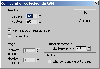

Boîte de dialogue Configuration du lecteur de RAM
La boîte de dialogue Configuration du lecteur de RAM contient des commandes de résolution, d'images, d'utilisation de la mémoire et de canal alpha pour l'exécution d'animations.
Interface
Zone Résolution
Largeur
Définit la largeur du fichier chargé.
Hauteur
Définit la hauteur du fichier chargé.
Verr. rapport hauteur/largeur
Lorsque cette option est activée, le fichier est chargé avec le même rapport hauteur/largeur, quelles que soient les valeurs spécifiées pour Largeur et Hauteur.
Si vous changez la largeur du fichier, la hauteur s'ajuste en conséquence pour conserver le rapport hauteur/largeur initial du fichier. De même, la valeur de la largeur sera automatiquement modifiée si vous modifiez la hauteur.
Entrée filtre
Lorsque cette option est activée, l'image ou l'animation est filtrée de manière à conserver la qualité d'image du fichier d'origine. Dans le cas contraire, aucun filtrage n’est effectué et l'image peut apparaître déformée.
Zone Images
Image de début
Spécifie l'image de l'animation à laquelle le lecteur de RAM doit commencer le chargement. Si la valeur est égale à 1, l'animation commence au début du rendu. Une valeur de cinq commence l'animation à la cinquième image. Les images précédentes ne seront pas chargées.
Nombre d'images
Indique le nombre total d'images à charger dans le lecteur de RAM.
Zone Utilisation mémoire
Maximum (MO)
Permet de configurer la quantité de mémoire maximale, en méga-octets, pouvant être utilisée pour le lecteur de RAM. Cette valeur s'applique aux deux canaux.
Zone Alpha
Load Into Other Channels (charger dans d'autres canaux)
Permet de charger un canal alpha à échelle de gris dans l'autre canal. Cela vous permet d'effectuer un réglage entre le canal RVB de l'animation et son canal alpha.
